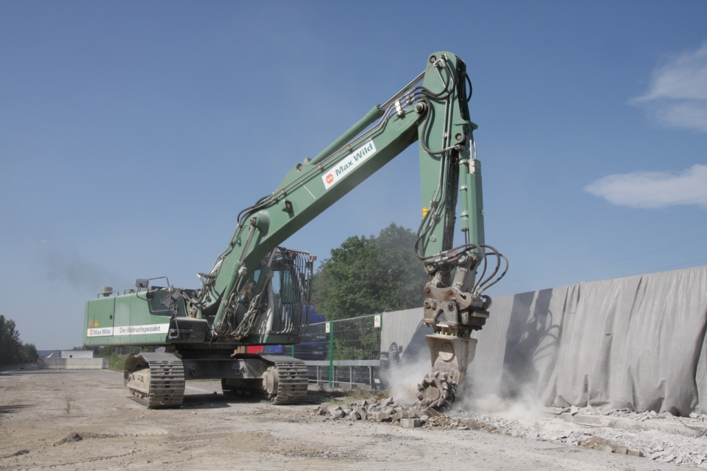

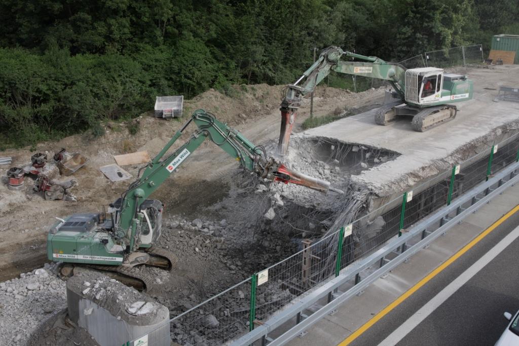

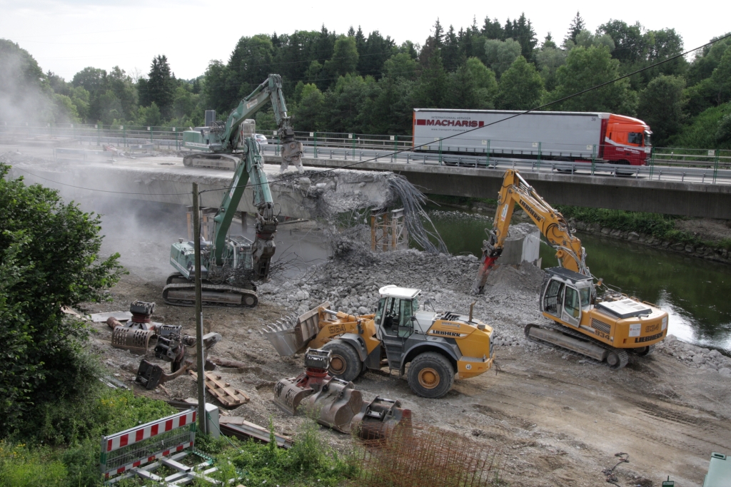

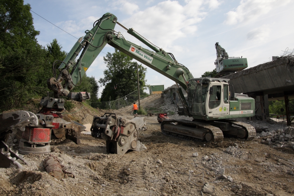

Hallo zusammen,
für den Abbruch würde ich das Liebherr-System Likufix empfehlen. Haben meines Wissens die größten Kupplungs-Querschnitte und damit die geringsten Druckverluste. Und unsere Kupplungen halten (bei guter Pflege) ca. 3.500 Betriebsstunde. Kupplungs-Tausch machen wir selbst (wird von Liebherr so auch empfohlen), spart auf jeden Fall den teuren Servicetechniker.
Hier noch ein paar Fotos vom Brückenabbruch an der A 7 durch Max Wild.
2012/07/post-3334-1341832883_thumb.jpg
2012/07/post-3334-1341833273_thumb.jpg
