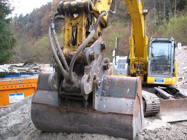

Allerdings,was evtl einige hier meinen,zeigen diese Fotos.
Sowas sehe ich recht oft (leider) und das schlimmste sind nicht die Kupplungen,die dabei undicht werden,sondern es wird beim an-/abkuppeln Sand/Dreck/Split usw. in die Hydr.anlage gebracht,wenn man nicht peinlich genau drauf achtet beim Kuppeln.Und wenn mal "Dreck" in der Hydr.anlage ist,fängt ein viel grösseres Problem an mit Fehlersuche / Ausfallerscheinungen als mit undichten Kupplungen.
Es gibt gute und weniger gute Baggerfahrer,bei den guten halten beide Systeme sehr lange,bei den weniger guten Fahrern sind se nach Wochen schon stark beschädigt.
Dafür kann der Wechsler aber nichts.
