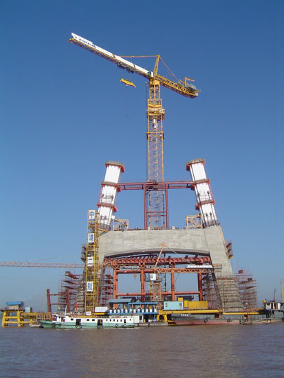

Dazu noch ein link zu einer solchen Situation und ein zusätzliches Foto eines Potain MD3600, dass ich Euch nicht vorenthalten will.

Tolles Bild, echt krass wen man da sehen kann wie viele Windleitbleche da am Kran angebracht wurden ohmy.gif

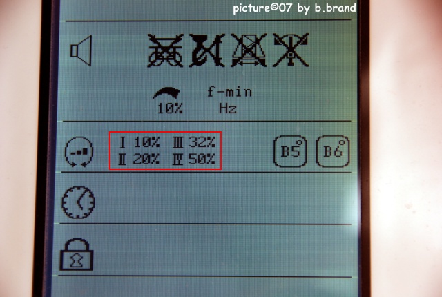

Nun in den neuen Krane von LIEBHERR (Litronic) kann die Schwenkkraft in vier verschiedenen Stufen über ein Display zugeteilt werden. Hier wird halt wieder mal die Elektronik eingesetzt um die Kraftzuteilung in der Griff zu bekommen. Ist übrigens eine geniale Sache wen der Kranführer selbst, je nach betraft die Schwenkkraft der Schwenkmotoren individuell zuteilen kann.
Habe dies auch schon bei zwei Krane so gehabt, wo ich die Schwenkkraft selbst zuteilen konnte. Je nach Auslegerlänge, und dann noch je nach Wetter, das heisst bei mehr Wind konnte ich die Kraft den verschiedenen Stufen mehr oder weniger zuteilen. Genial top.gif
