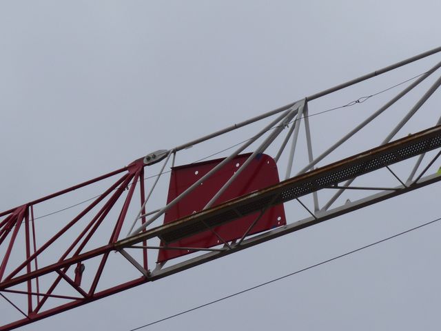

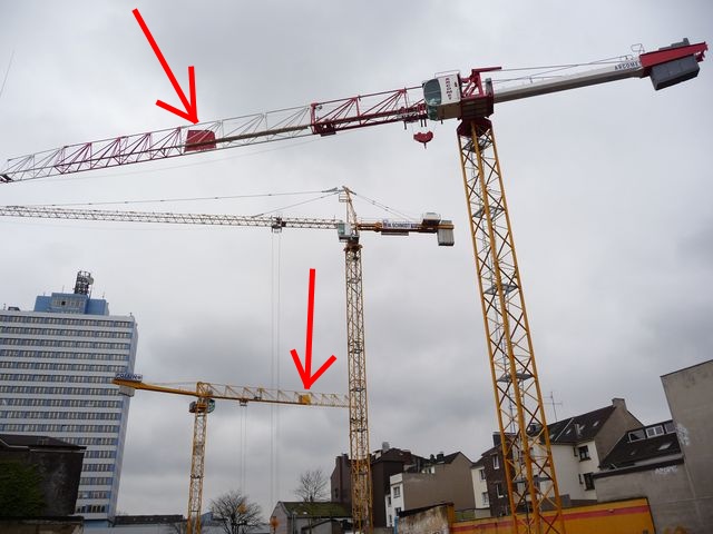

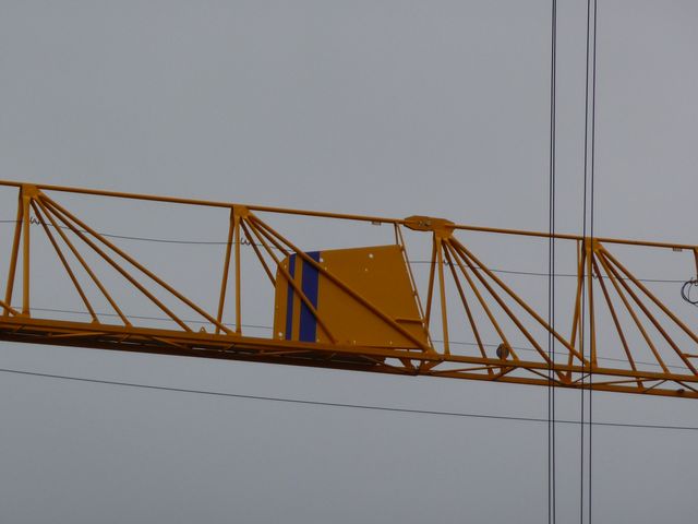

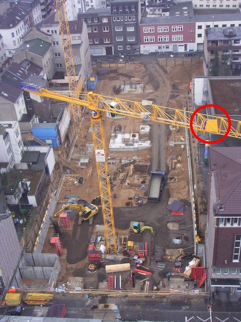

Dann habe ich mal eine Frage an die Kranexperten: Wofür sind diese Bleche in den Auslegern (35 m) der Potains? Ich habe diese sonst noch nie gesehen und hier auch nur bei den kleinen Potains. eusa_think.gif

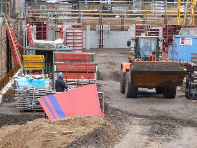

Mitgeliefert wurden bei beiden Kränen auch 2 von diesen Belchen. Das zweite vom rot-weißen liegt noch in der Grube. Wofür wären diese? eusa_think.gif
Danke schonmal im vorraus.
Das war's erstmal für heute.
wave.gif bearbeitet von Beat
Die Bleche sind dafür da das der Wind eine Angriffsfläche hat und der Kran Sich im Wind drehen Kann.
Gerade bei den Kurzen Auslegern werden sie Im Ausleger eingebaut ansonsten werden Sie am Gegenausleger Hinterm Ballast Angebaut. Manche Kranvermieter kassen sie auch weg das freut den Kranführer dann ist er Windschnittiger kreisch.gif laugh.gif kreisch.gif
