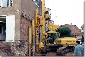

Ich wollte es erst nicht glauben, aber es scheint doch bis unmittelbar an die Wand zu gehen!
Ich hatte immer gedacht, dass die Bohrgeräte nur bis 20/30 cm an die Wand heran können. Aber das kommt sicher auf die Pfahlgröße an!?
Der Link zum VDW-Verfahren ist JENER, woher auch das Bild stammt.
