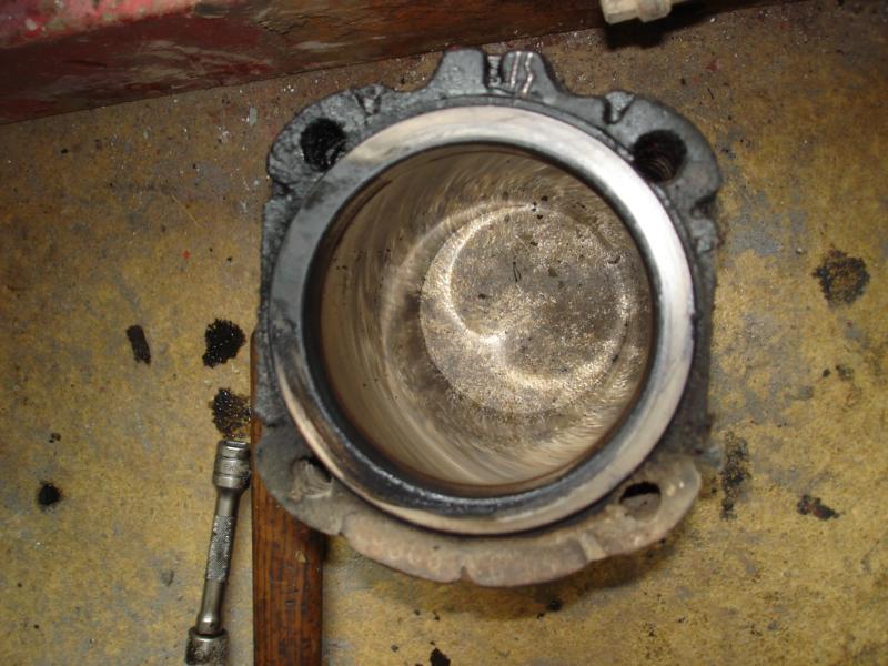

Kann man ganz gut an den schwarzen schmauch Spuren auf dem Zylinderrohr sehen.
Die Zylinderrohre selbst waren nur sehr gering eingelaufen.
Hier ist es mit Hohnen getan.

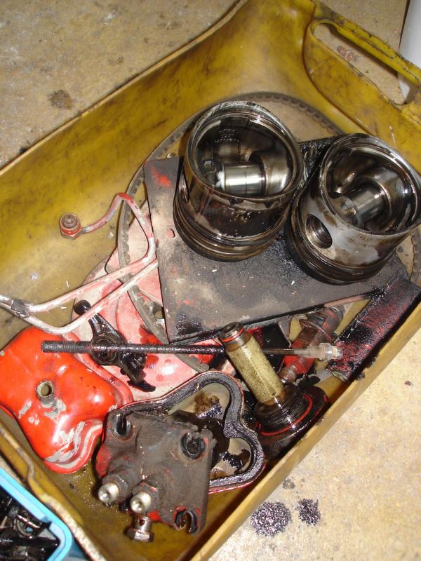

Die Kolben bekommen neue Ringe und die Zylinderköpfe neue Dichtungen.

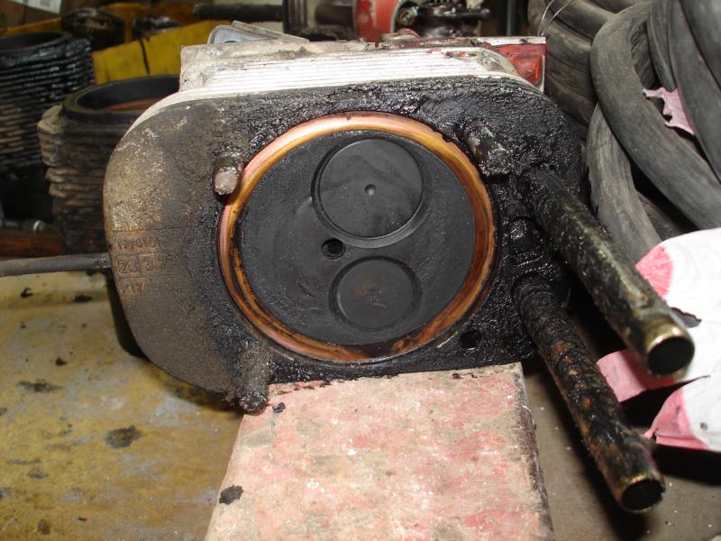

Einer der beiden demontierten Zylinderköpfen
Als Kopfdichtung fungiert ein Kupferring
Eines der beiden Zylinderrohre
Am linken Rand erkennt man die schwarzen schmauch Spuren

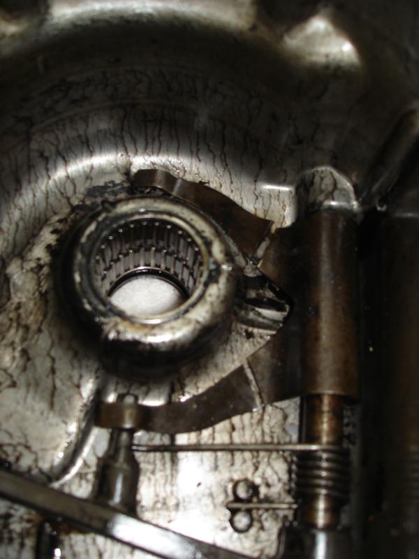

Also wurde kurzer Hand der Deckel der Ölwanne abmontiert und die Pleuel ausgebaut.

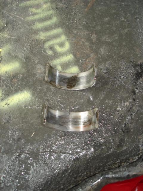

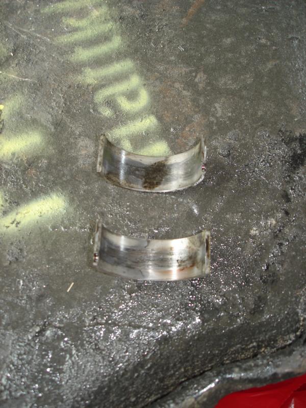

Wie sich dann Zeigte waren die Lagerschalen stark eingelaufen.
Die Pleuellager
