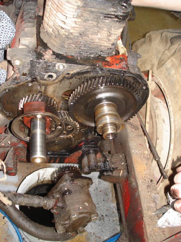

Der Motor von der Steuerseite her gesehen
Ein beherzter Griff an das Gasgestänge deckte gleich den ersten Defekt auf.
Die Feder die die Regelstange der Einspritzpumpe wieder automatisch in die Nullstellung zurückbringt war gebrochen.
Die Einspritzpumpe stand also immer auf vollförderung.
Wenn der Motor am Samstag angelaufen wäre, hätte er sofort ins unendliche hoch gedreht und wäre uns um die Ohren geflogen. ph34r.gif
Der Motor mit geöffnetem Steuerdeckel
