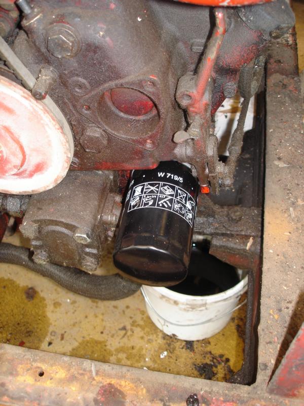

Als erstes haben wir den Motor von Hand durch gedreht um zu überprüfen ob er fest sitzt.

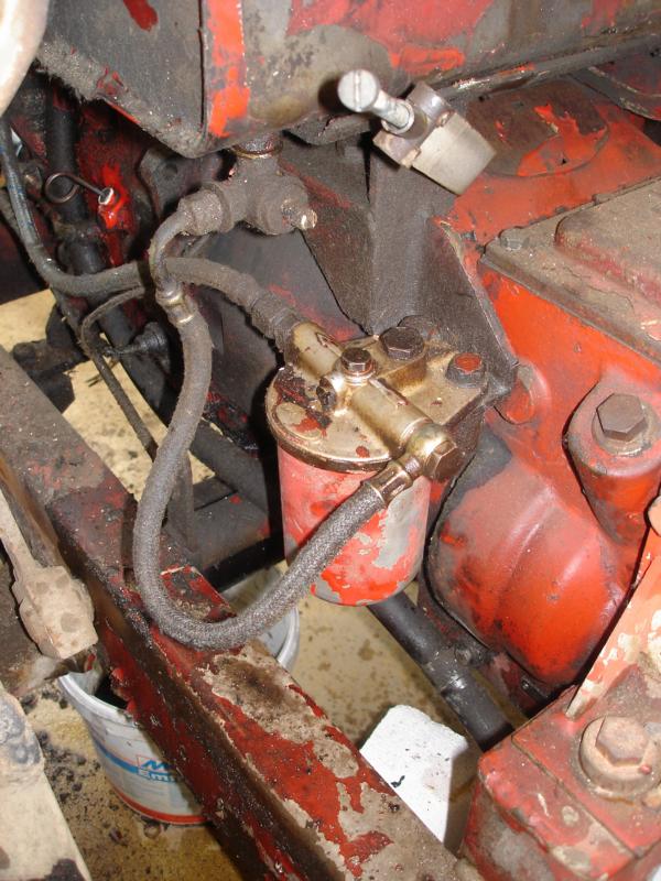

Dann haben wir den alten Diesel aus dem Tank abgelassen und den Kraftstofffilter gewechselt.
Danach den Tank mit frischem Winterdiesel gefüllt und die komplette Kraftstoffanlage entlüftet.
Neben her wurde noch ein Ölwechsel gemacht.
Natürlich mit neuem Ölfilter.

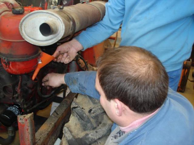

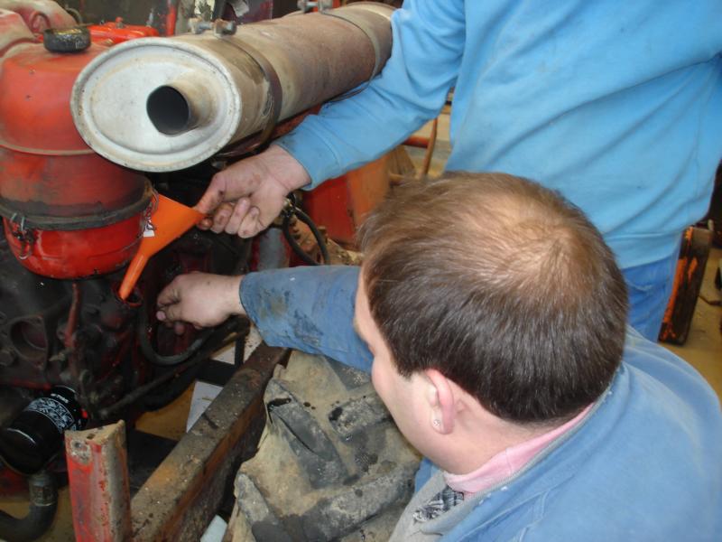

Der Luftfilter wurde mit Nitro Waschverdünnung ausgewaschen.
Das Öl im Luftfiltergehäuse wurde natürlich auch gewechselt.

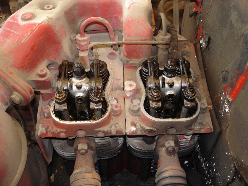

Wir haben sogar die Ventildeckel abgenommen und über die Kippehebel etwas Öl laufen lassen.
Ist bei der langen Standzeit besser.
Dann Schlüssel rein.
Vorglühen.
Und es tat sich nichts.
Der Motor machte komische Zisch Geräusche was darauf schließen ließ dass er die komprimierte Luft wieder irgendwo zur Seite raus drückt.
Und als wir den Ölmessstab herrausgezogen haben, spürte man auch wohin die Luft verschwand.
Fakt: der Motor ist total hinüber.
Was wir wahrscheinlich dem Startpilot zu verdanken haben.
Jetzt können wir nur noch hoffen dass unsere Deutz Spezialisten das wieder hinbekommen.

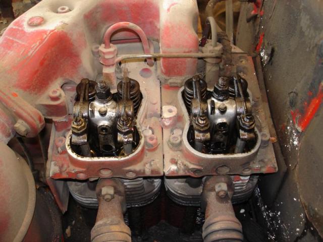

Der Motor mit geöffneten Ventildeckeln
