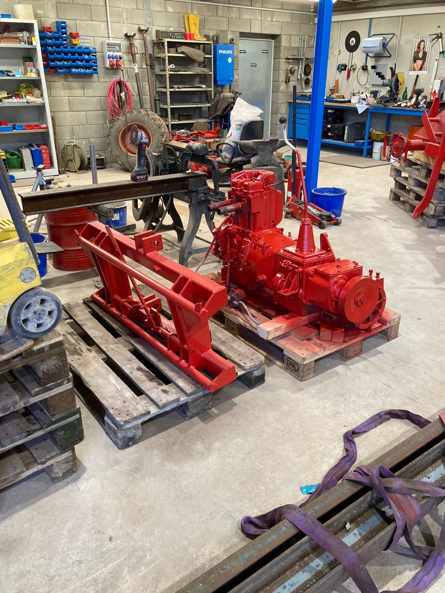

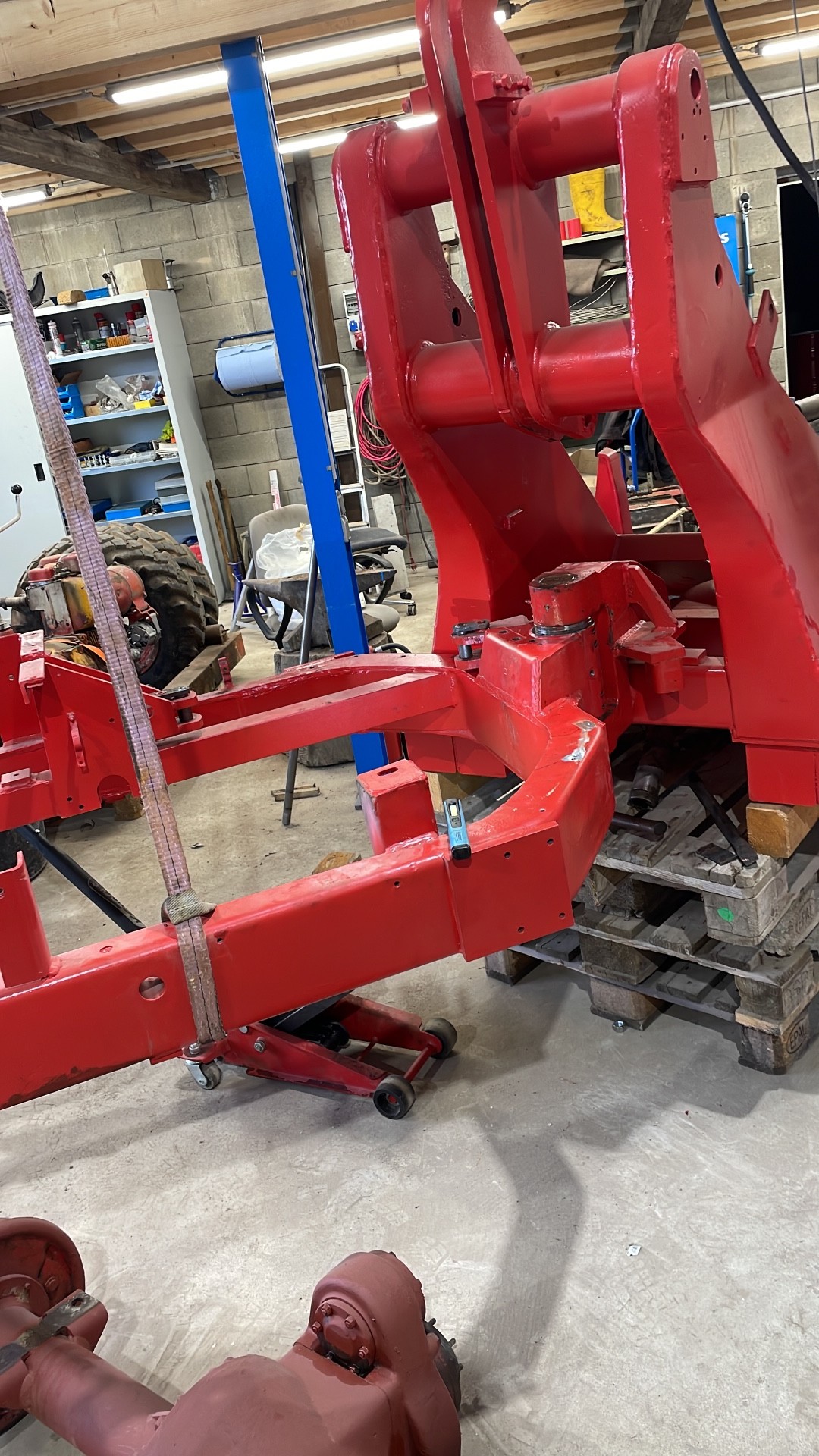

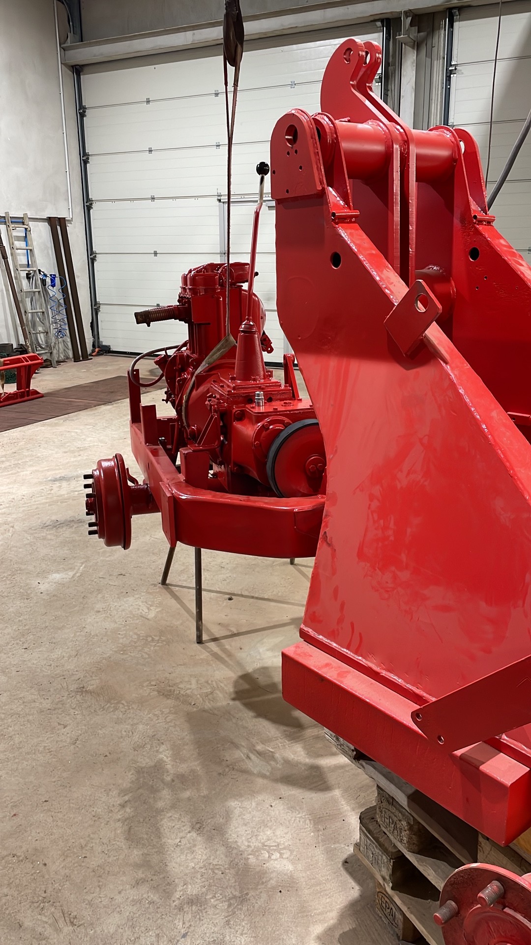

mich möchte einige Bolzen und Buchsen erneuern an meinem L4.
Ich bin mir nur nicht sicher mit dem. Aussendurchmesser der Buchsen.
Ich messe 37mm kann das sein.
Es handelt sich um die Buchsen der 30mm Bolzen.
Hey 👋 dann ist das bei dir schon sehr ausgeschlagen die Buchsen waren bei mir alle 35 mm
Habe meine L 4 fast wieder im Neuzustand 😅

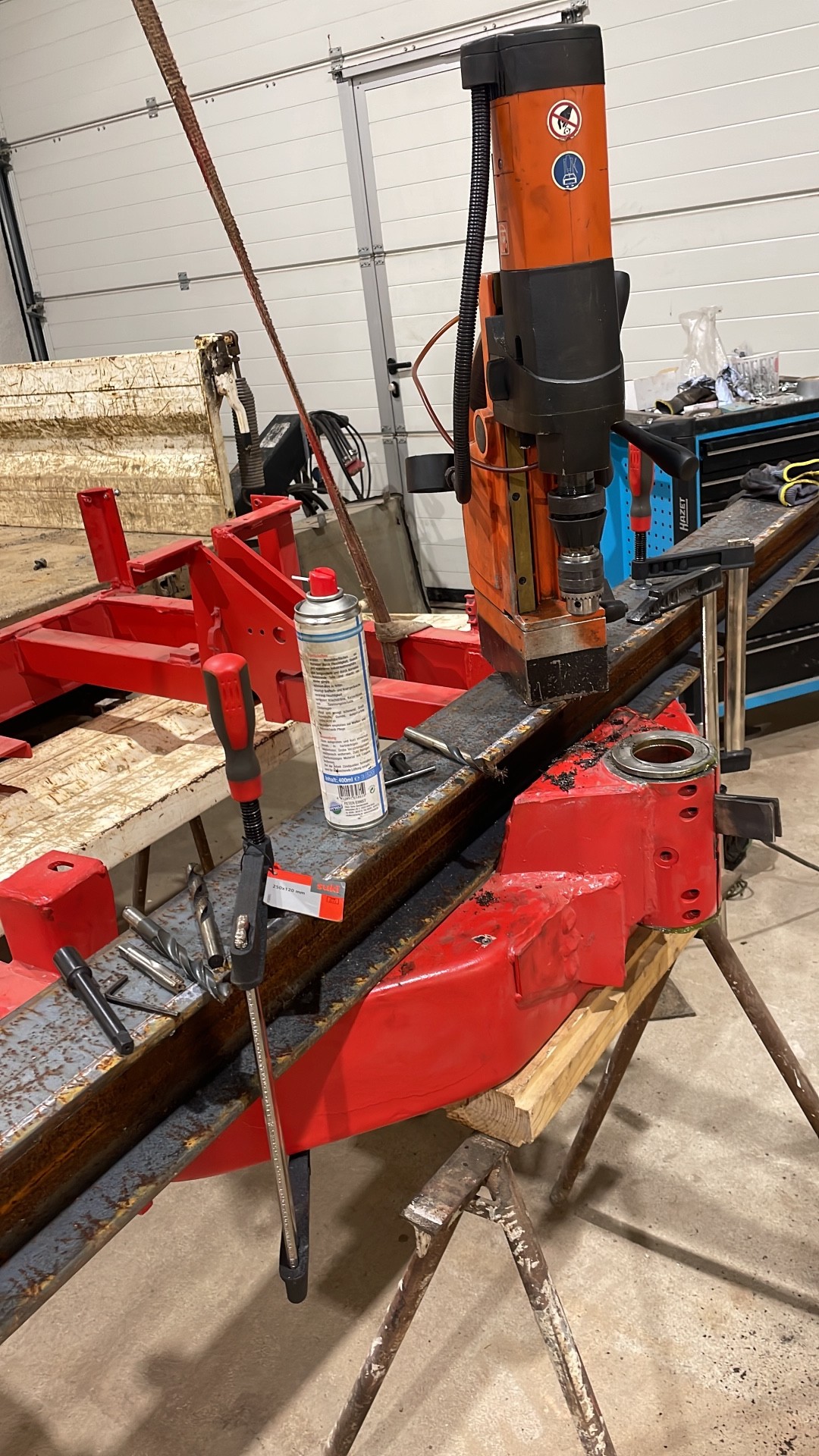

Moin zusammen.
Könnt Ihr mir einen Tipp geben? Wie habt Ihr den Kippgelekbolzen rausgezogen?
Ich sehe bei uns nur den Kopf mit zwei Zapfenschlüssellöcher im Abstand von 40mm mit einem Schmiernippel in der Mitte.
Dieses Gelenk hat bei uns Spiel. Das große Knickgelenk geht noch.
