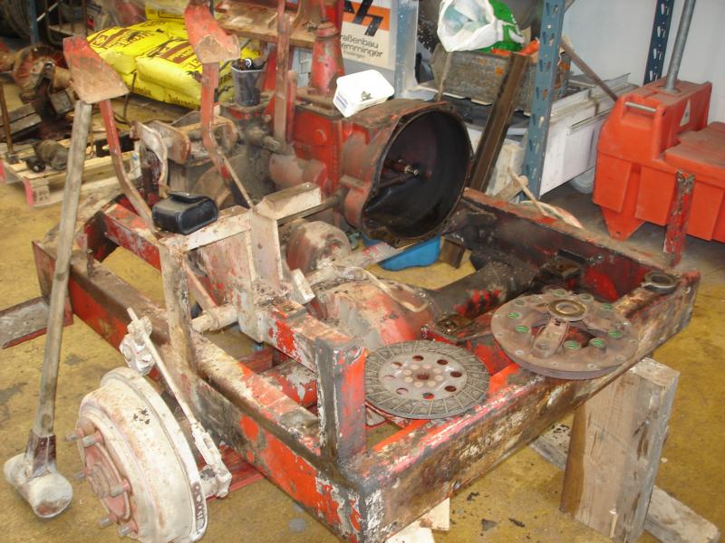

Zum Schluss stellte sich uns noch die Frage nach dem Zustand der Kupplung. eusa_think.gif
Aber wissen wollten wir das schon.
Denn nachträglich da noch mal ran zu kommen ist sehr schwer und aufwändig.
Daher wurde kurzerhand der komplette Motor ausgebaut.
Das war für uns aber kein großes Problem und wurde kurzer Hand mit Muskelkraft erledigt.

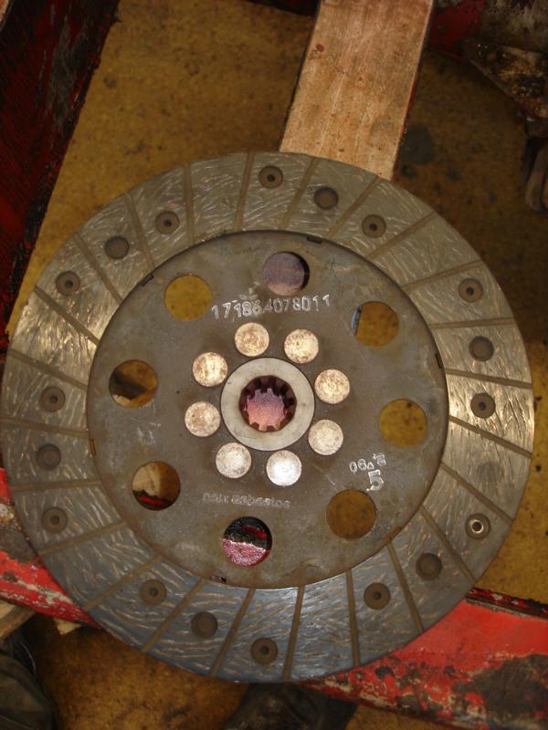

Die Kupplungsscheibe

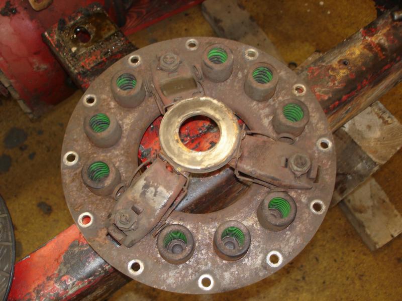

Der Kupplungsautomat

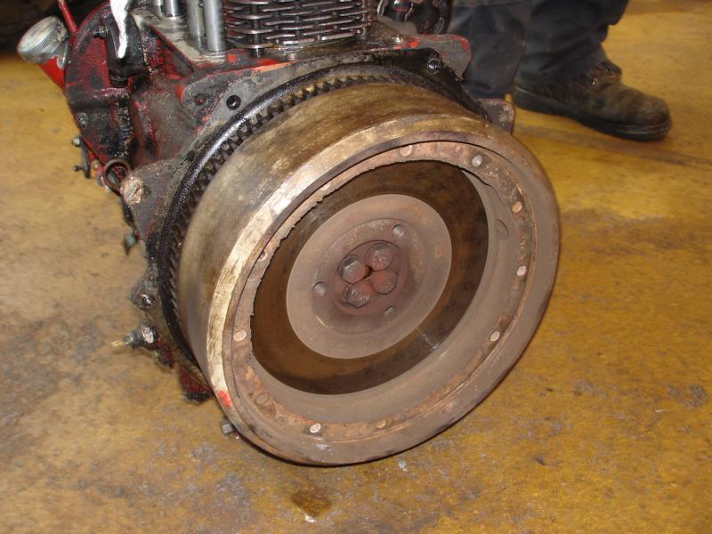

Der Motor von der Schwungradseite

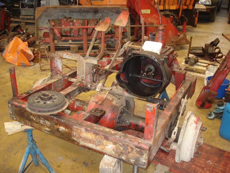

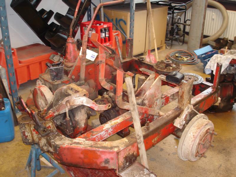

So, nun noch drei Bilder wie der Radlader jetzt aussieht.
Wenn alles klappt kommt das große Teilepuzzle kommende Woche zum Sandstrahler.

Die Bilder entstanden sogar auf dem Waschplatz beim Sandstrahler kurz bevor sie in die Strahlkabine gefahren wurde.
Die Leute dort sind Profi´s und wir haben uns auch schon alles ganz genau angeschaut, wo Öffnungen sitzen die man verschließen muß.
