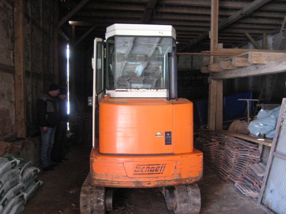

Ich habe da noch mal eine frage ich habe schon einmal mit einem HR 16 Bj 99 mit knapp 900sdt. gearbeitet er hatte schon die neue Farbe aber selbst wenn er im Vollgas lief war er eigentlich relativ Leise aber den Bagger den ich mir heute angeschaut habe ist sogar im Halbgas sehr laut und er brummt sehr
(neben der Maschine versteht man sein eigenes Wort nicht mehr) ist das normal bei der Maschine oder stimmt da was nicht du siehst ist hier der auspuff relativ gut in schuss
Normal ist in dem Motorraum noch Dämmmaterial gegen den Geräuschpegel, ist da noch irgendetwas von vorhanden ?
Mfg.
es ist noch alles vorhanden gewesen ich glaube das mit dem Motor da irgentwas nicht stimmt eusa_think.gif
