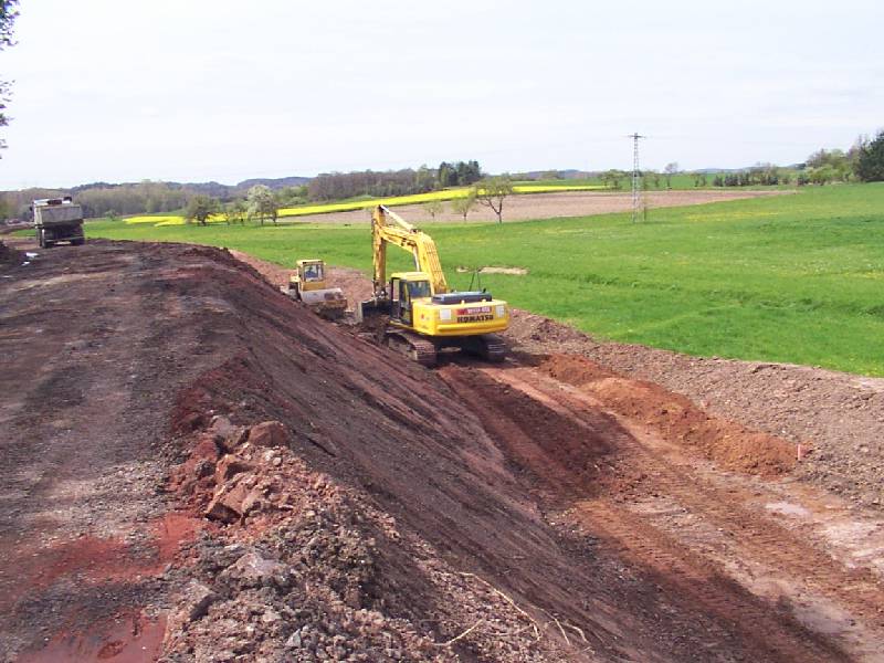

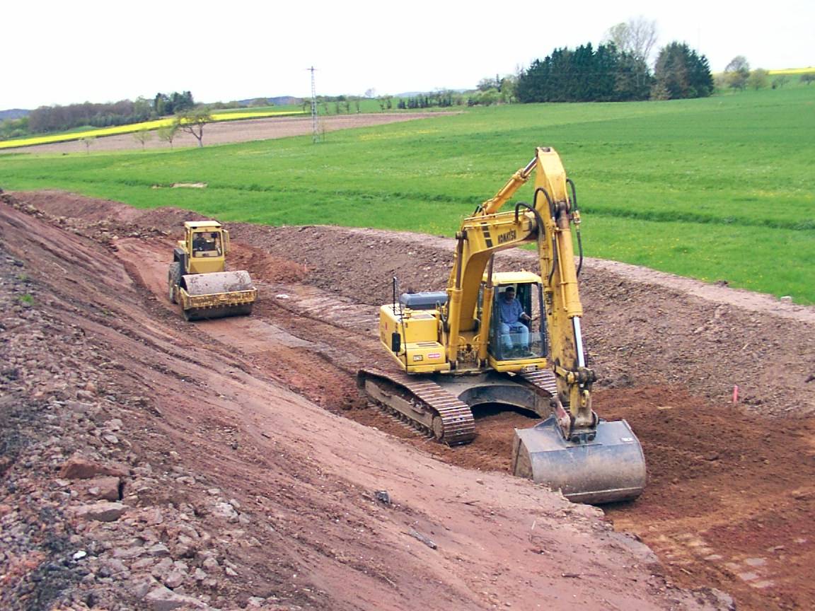

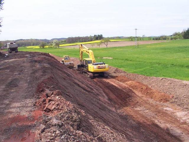

Bild 1:
Untergrund am Dammfuss wird mit Komatsu PC 240 begradigt und die alte Böschung angeschnitten, Material eingebaut und verdichtet

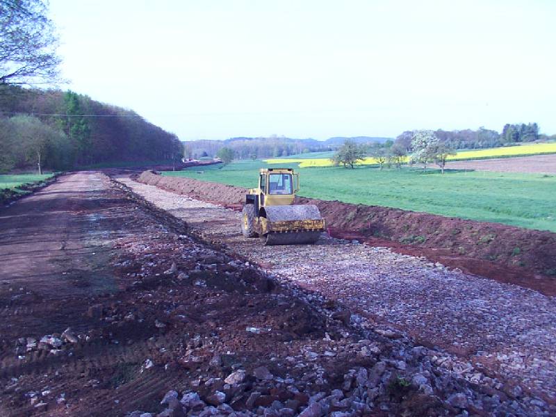

Bild 2:
Schüttpacklage aus BVM 150 / 350 wird in den Untergrund eingestampft und verdichtet. Grundlage für den Dammaufbau

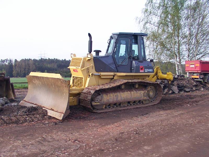

Bild 4:
Ab nächste Woche kommt auch unsere Komatsu Planierraupe D 61 EX richtig zum Einsatz.
