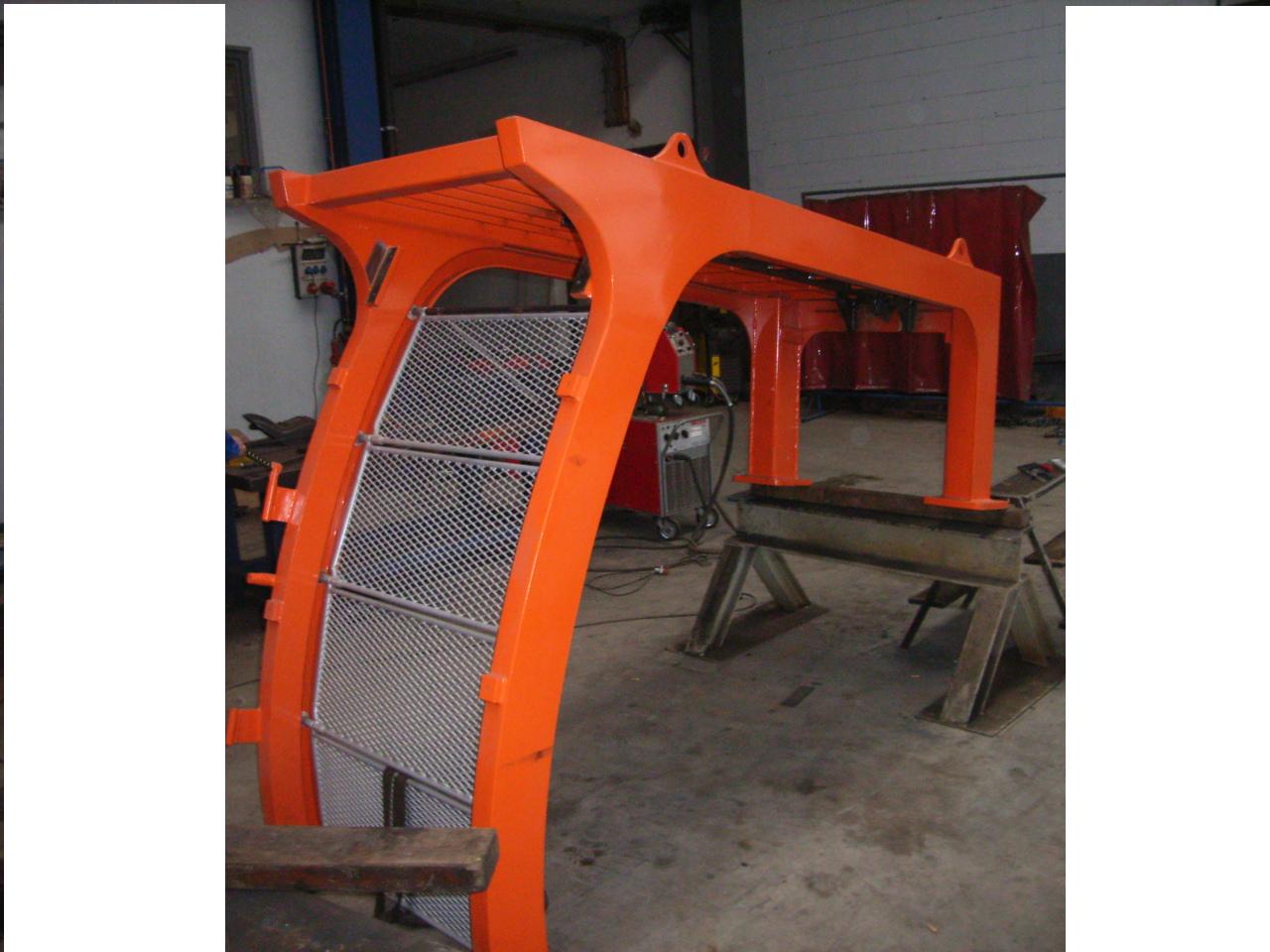

Wegen einiger PN Anfragen hier noch mal ein Bild eines Schutzdaches mit motorisch betrieben Gittervorhanges. Hier im Aufbau gezeigt.
Allerdings ist man ja von Dir und deiner Firma etwas verwöhnt wenn es zu Problemlösungen und sauber ausgeführter Arbeit kommt. yes.gif

Kleiner Hinweis.
Der Motor sitzt hinten an der Dachunterseite. Funktionsprinzip grob wie ein Garagentorantrieb, aber ehrlicherweise etwas komplizierter. Wir haben manchmal ganz schön geflucht.
