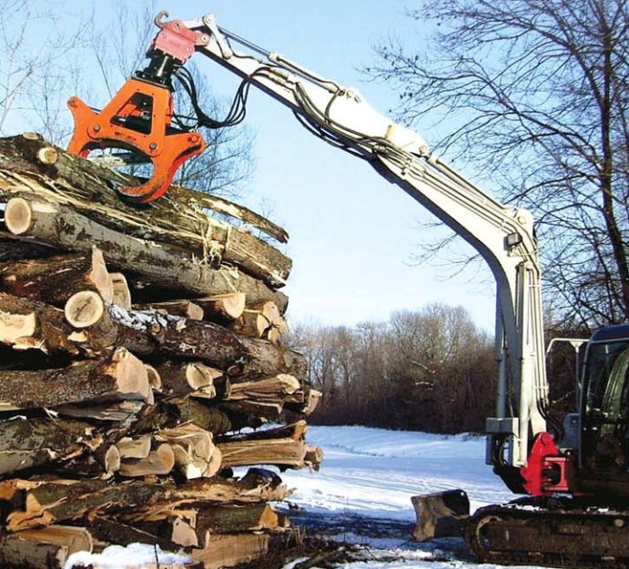

"dafür ist das Ding nicht gemacht und die "Kneif"-Belastung schadet den Kolben - und gerade bei einem Mietgerät kann dass empfindlich teuer werden wenn dus übertreibst" - das ist hingegen nicht okay. Der Greifer wird geschlossen und der Druck wird übers DBV weggesteuert. Was bitte sollte da passieren???

Bleibt ruhig - ich wollte nicht das gesammte Holz auf Ofenlänge mit dem Greifer bearbeiten. Ich dachte nur, man kann das ein- oder andere zusammenhängende Teil etwas zerpflücken oder eben zerkneifen, daß ich mich nicht per Hand alle mache und meine Kettensäge freut sich auch, wenn sie nicht im Bauschutt rumquälen muß.

Hallo Yanni, für so was gibt es eigens Holzspaltzangen, mit einer Spaltkraft zwischen 6 und 14to, bei 180bar.
