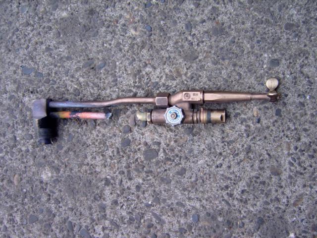

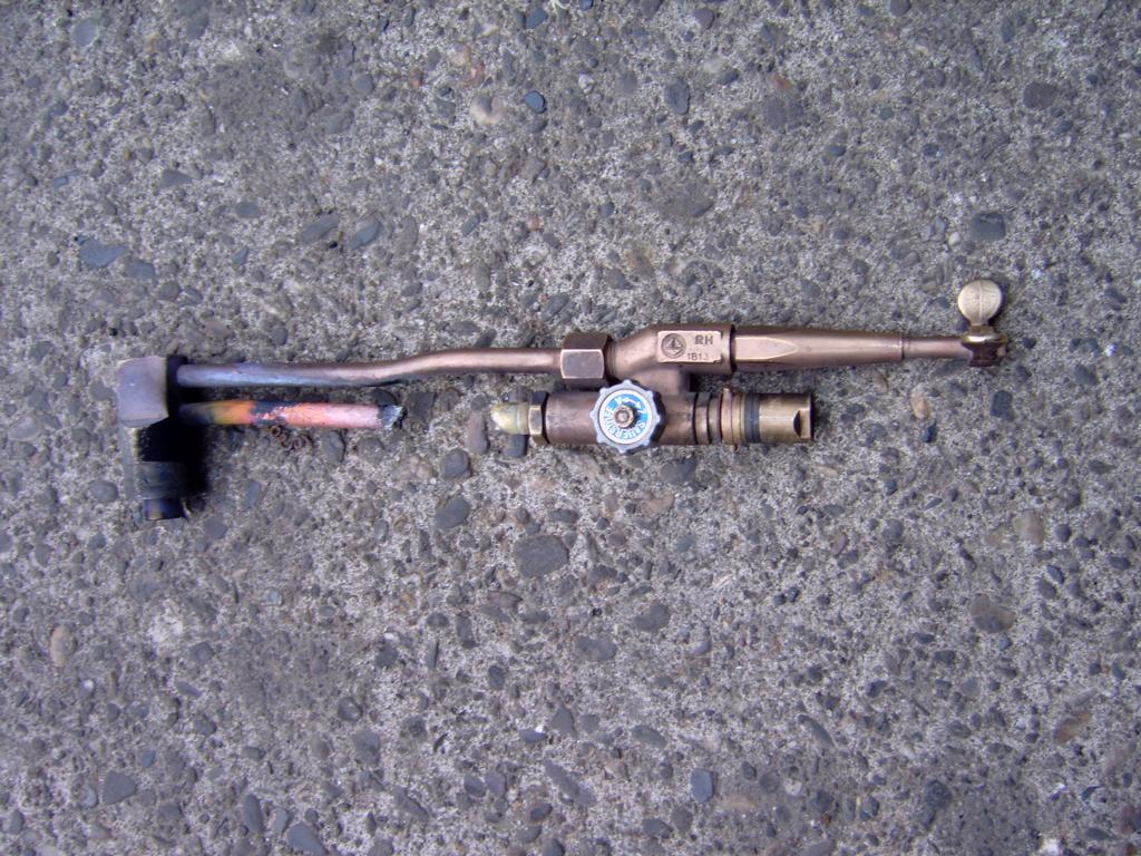

Unsere Brenner sind von HARRIS ca. 1.30m lang und Düse gerade nach vorn bzw vom Körper weg.Also nur zum schneiden. Der Winkelbrenner von caterpillar91 ist glaub ich so´n teil mit dem man auch noch schweißen könnte oder irre ich mich da? eusa_think.gif
Nee da musst du Abschrauben und anderen Handgriff draufmachen... Da ist zwar auch ein Schneidbrennkoppf bei aber der hat seine besten Tage hinter sich... whistling.gif
auf den Handgriff kannst du dann auch Brausen oder Schweißspitzen drauf machen
