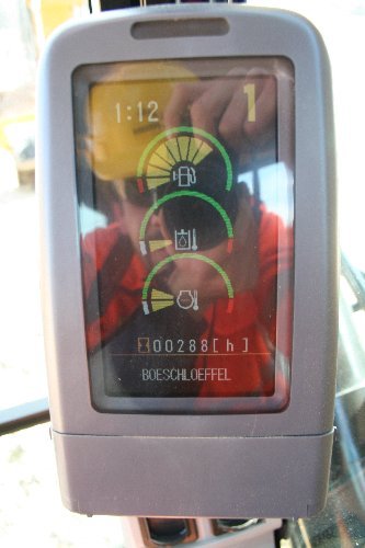

Cat Bordcomputer, schon bekannt aus der D-Serie

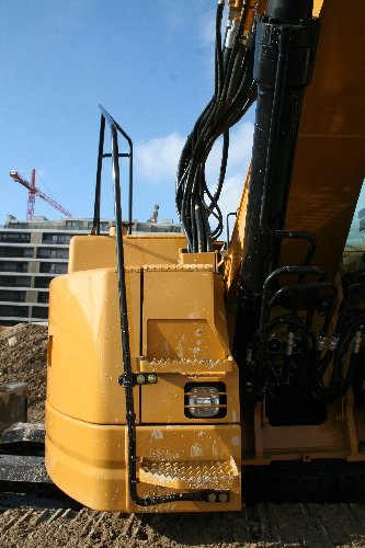

Der Aufstieg beim Cat, massive, trittsichere Stufen, jedoch Schienbeinfeindlich whistling.gif

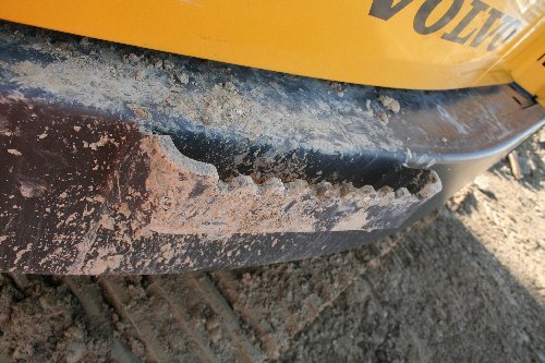

So solls sein! Massive Fussraste beim Einstieg. Volvo

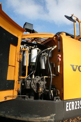

Servicetüre rechts mit Öl- und Kraftstofffiltern, Hydraulikpumpe
