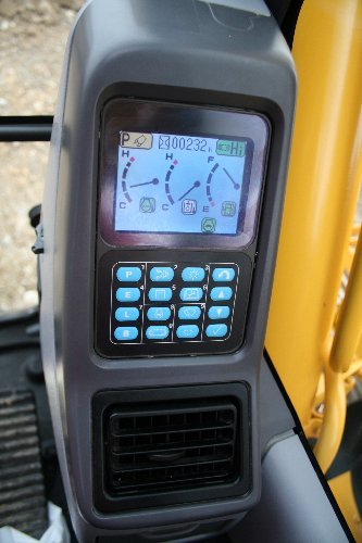

Der Bordcomputer:
Relativ kleines Display mit den wichtigsten Anzeigen, darunter das Tastenfeld zur Bedienung desselben. Scheibenwischer und Fahrgeschwindigkeit sowie Arbeitsmodus wird hier gewählt.

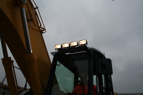

*GROAARRR* Männerbeleuchtung! Machen schon was her die 4 Scheinwerfer auf dem Dach! Tolle Ausleuchtung des Arbeitsbereichs!

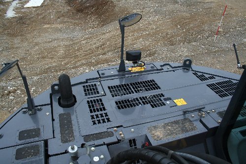

Ebene Oberfläche, nichts was das Blickfeld irgendwie stören würde, 2 Panorama-Spiegel für Heck und Flanke. Der Partikelfilter würde ebenfalls sauber unter der Abdeckung verschwinden.

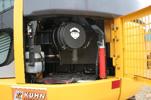

Servicetüre hinten links: Luftfilter, Ladeluft- Wasser- und Dieselkühler, Kondensator der Klimaanlage, die Batterien, Fettpresse und die Werkzeugkiste. Links hängt das Expansoinsgefäss des Kühlwassers.

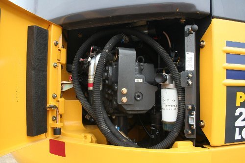

Servicetüre hinten rechts: Betankungspumpe, dahinter Öl- und Diesel-Vorfilter mit Wasserabscheider und Entlüftungspumpe.
So machts Freude! Die Anschlüsse sind schön auseinander gelegt, auch mit dicken Handschuhen ist das Wechseln der Schläuche absolut kein Problem! Dies sollte eigentlich Standard sein...

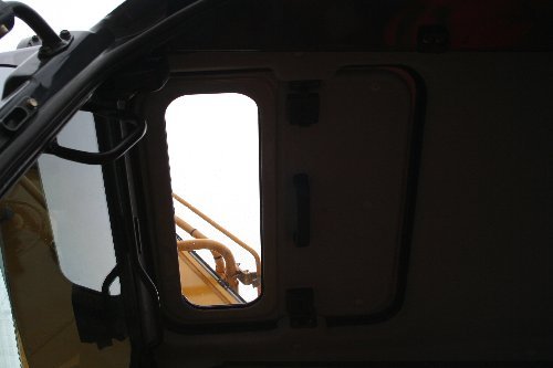

Das Dachfenster, etwas klein geraten. Bei vollen Hub verschwindet der Ausleger aus dem Gesichtsfeld.
EU-Vorschrift? Drehlicht... haftet magnetisch auf einer eigens dafür angebrachten Platte
Der Heck-Panoramaspiegel. Der Scheinwerfer sitzt genau vor diesem Spiegel und leuchtet diesen direkt an. Bei Dunkelheit ist da nichts zu erkennen. Schönheitsfehler
