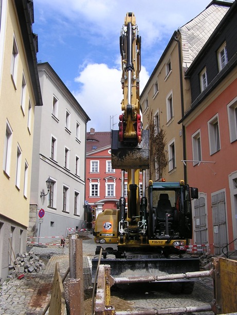

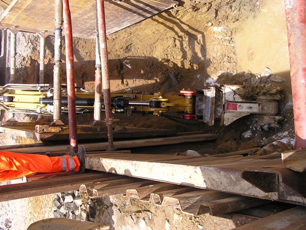

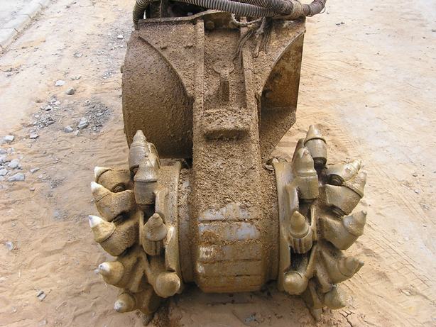

Hier mal drei Bilder von einer Kanalbaustelle. Tiefe 4,50 und 7,00 m Fels Wunsiedler Marmor war mit der Fräse nicht viel zu machen,Ich mußte fast alles Spechten
Bild 1 Fräse im einsatz,Bild 2 Zähne nur mit Mundschutz wechseln, Bild 3 Durch diese Gasse muß er kommen.
Gruß Cat 322D
