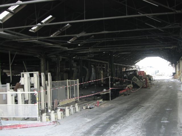

Die Rohrleitungen auf der Linken Wandseite mußten mittels Hubsteiger nach jedem Feld / Mauerabsatz per schneidbrenner geschnitten werden

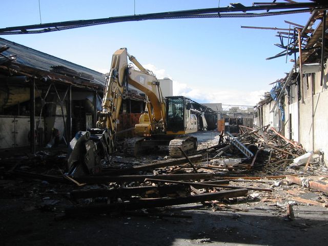

320 beim Schrott laden oder aufräumen ! Aber ich nicht mehr hatte Leihgerät

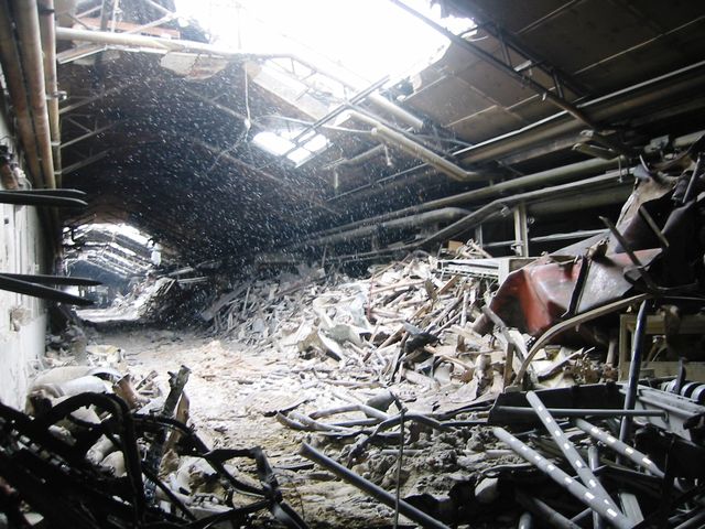

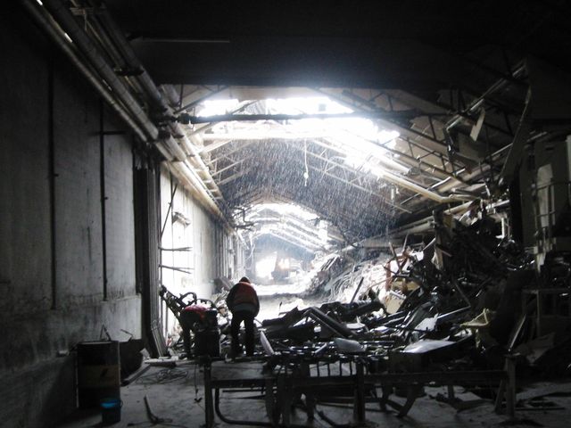

Mietgerät und ich beim weiteren Hallenabbruch jeweils pro Hallendach element 5 Schnitte 2 Links 2 Rechts 1 in der Giebel verschraubung und wieder waren gute 10meter platz
durchfahrt für die Containerlogistik und es ist Licht am Ende des Tunnels !!! yes.gif

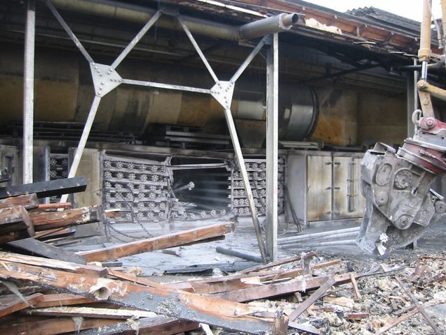

Querstützverstrebung vom Mittleren Hallenschiff mit der dahinter befindlichen Trockner,- Fertigungsstraße

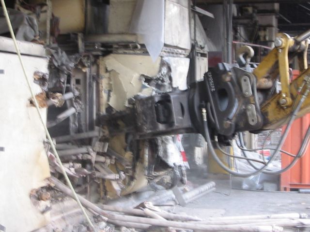

Das innenleben der Straße nachdem die Türen entfernt waren da waren teile die bestanden aus gewendelten Rohren wodurch früher warmes oder gar heißes wasser gespült wurde und das elend mit den dingern da !!! es war grauenhaft, verbunden durch eine art Fahrradkette hing das ganze zeug zusammen und jeder der die VT 40 kennt weiss das die maulweite nie ausreichen würde um alle zu fassen also ging es stück für stück !
hier hatten wir es von der seite versucht , brachte aber nur kläglichen Erfolg eusa_think.gif
