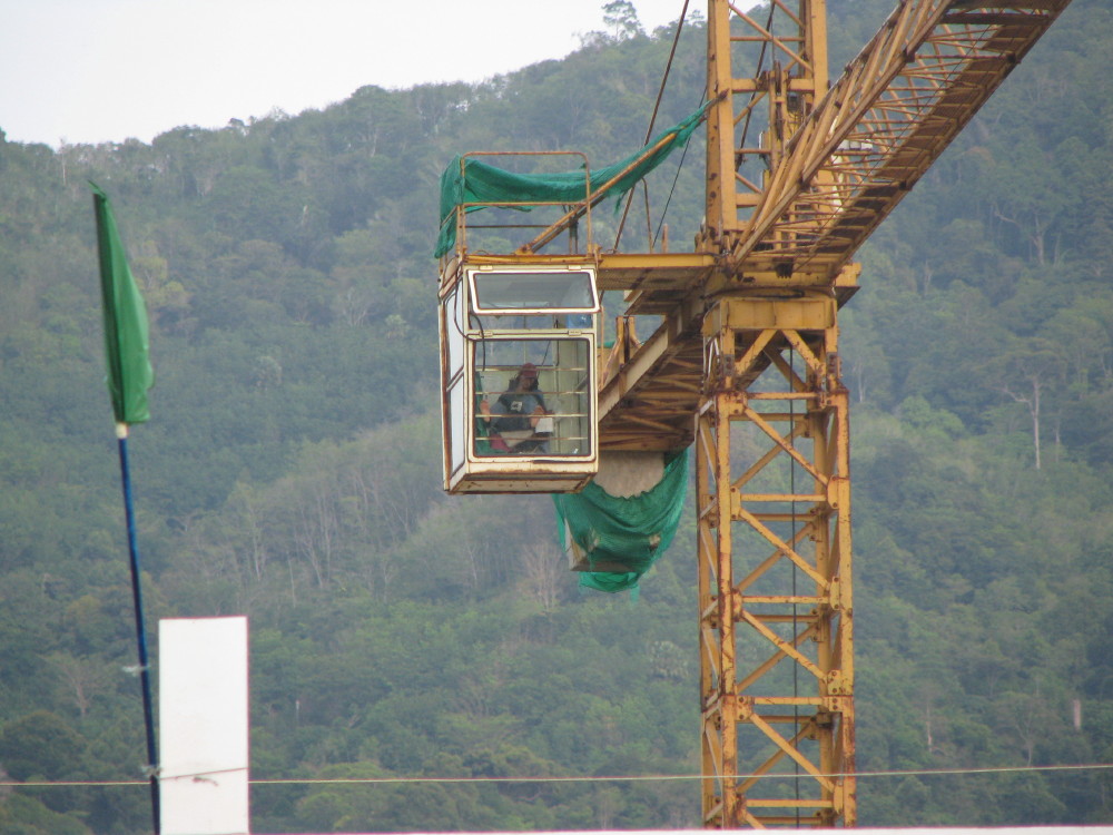

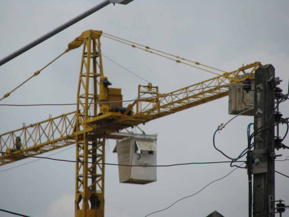

Hier 2 Beispiele aus Thailand bei 35 grad vor einer Woche aufgenommen, aber verständlich, wenn der Durchschnittsverdienst 200 Euro beträgt?!
