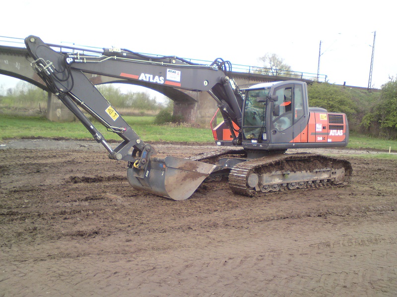

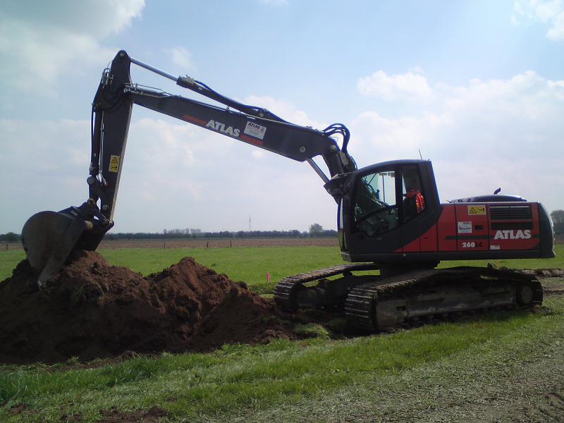

Diesen Atlas 260LC durfte ich die letzten 2 Tage testen...

Wie sind denn deine Eindrücke von der Maschine, vielleicht kannst du ja mal paar Worte drüber verlieren?
Grüße Burki
Moin,
also von außen eine echte Augenweide, das Design gefällt mir.
Morgens stand als erstes die Ölkontrolle auf dem Plan, Motorhaube geöffnet und was sehe ich? Nix! Kein Peilstab, also alle Klappen geöffnet und mal reingeschaut: Hinter der Kabine ist ein riesiges Staufach, für Fettpressen, Anschlagmittel ect. recht großzügig gebaut. Hinten Rechts hängt in der Tür der Schlauch für die OnBoard Dieselpumpe und man hat zugriff zum Motor und dort befindet sich auch der Ölpeilstab. ohmy.gif Unter der letzten Klappe, neben dem Arm, befindet sich die Zentralschmierung und die Dieselpumpe alles recht zugängig. Was mich gestört hat, war der Einfüllstutzen am Dieseltank der ist zu klein wenn man direkt von einem LKW tankt, muss man aufpassen, dass man nicht unfreiwillig duscht.
Die Kabine ist im gesammten okay. Ich hatte nur etwas probleme nach vorne, da fehlte es mir ein bisschen an Platz. Hinterm Sitz ist platz für die Tasche und man hat ein paar Ablageflächen, reicht aus. Positiv gefällt mir der Getränkehalter in der Tür, da passt eine 1,5L Flasche rein, perfekt! top.gif
Steuern lässt er sich wie ich es von Atlas/Terex nicht anders kenne, feinfühlig und Kraft hat er allemal damit lässt sich am Tag ordentlich was bewegen. Der Verbrauch lagt im normalbereich, ein Ladespiel bei Vollgas zog laut Boardcomputer ca. 1% aus dem Kraftstofftank, hier wurde mit Trecker + Anhängemulde abgefahren...
Das war mein erster grober eindruck von der Maschine, sie war Baujahr 2010.
