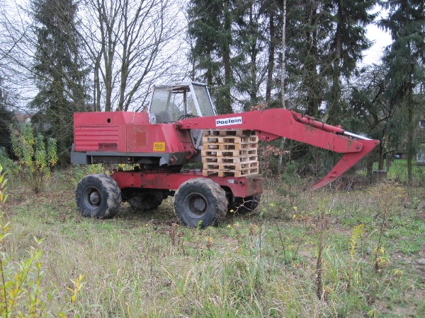

Leider waren auf dem Lagerplatz bereits Diebe am Werk gewesen. Es fehlt der Hubzylinder und auch die Greiferverrohrung ist nicht mehr da. Wer hat noch einen Hubzylinder aus der Baureihe Poclain TX, TY45, TC45 oder weiß, wo einer über ist ? Für Hinweise wäre ich dankbar. Auch ne Bedienungsanleitung für den TX würde mich interessieren.
