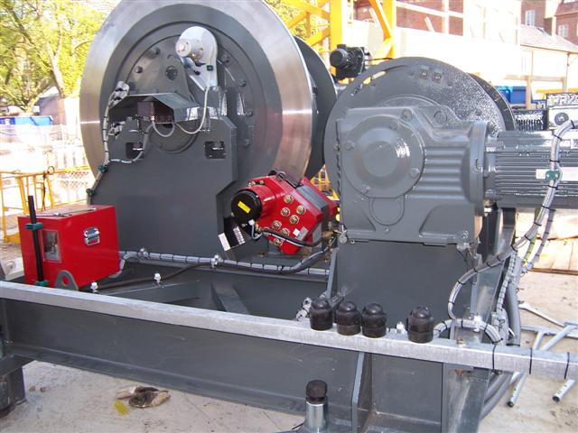

Sind die Teile (Ausleger, Katze, Haken) vom 630er? Und die Türme sind 256er?
Für was sind die Quertraversen?? auf halber Höhe? Führung? Aussteifung?
Vereinfacht: 4-6(10) Türme, Traverse quer drüber, Ausleger drunter und das Hubwerk befindet sich am Boden.
Fehlt bloß noch eine Kabine über dem Ausleger für den manuellen Betrieb. Natürlich fahrbar biggrin.gif
Gruß Simon
die Quertraversen sind zum Ausschüttet des 16m³ (40t) Kübels
Ausleger ist 630 mit Aufhängung
Steuerhaus unten am Boden Anlage läuft vollautomatisch und Manuel
Fahrbahr ist nicht Geplant zu aufwendig
