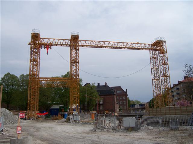

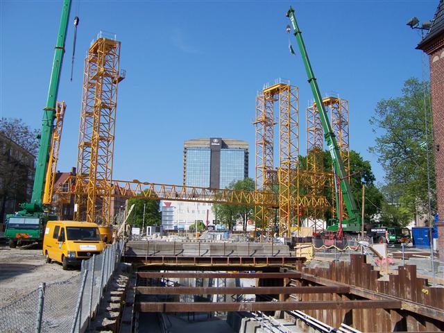

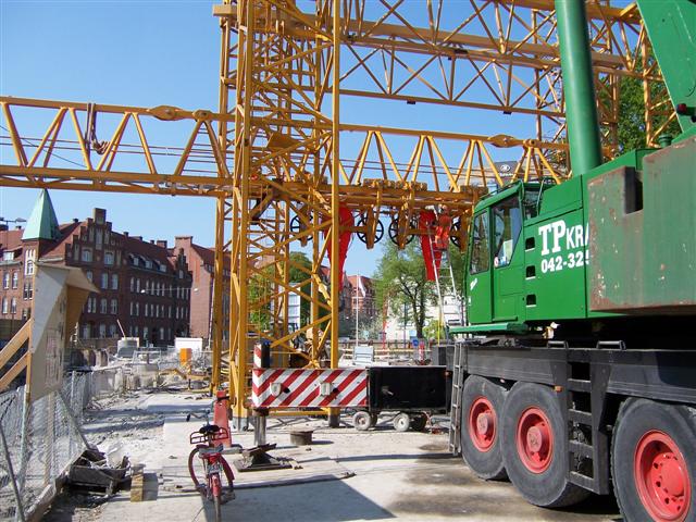

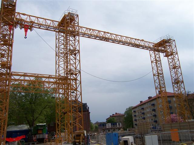

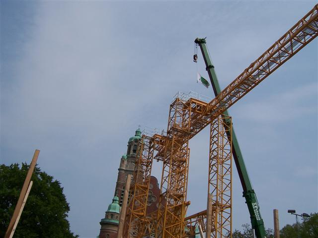

Inzwischen wurde auch eine baugleiche kleinere Variante der Anlage entwickelt mit 40 t /110 KW - Hubwerken für einen 16,8 m³ - Kübel, Ersteinsatz an der Baustelle City-Tunnel Malmö / Schweden.
bearbeitet von Colourconcept

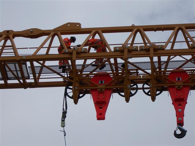

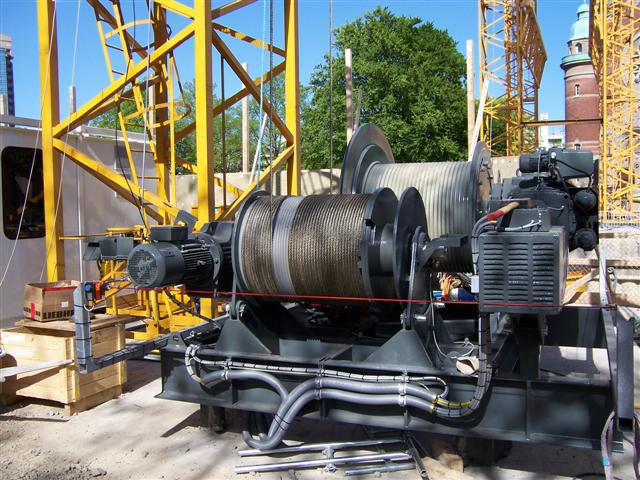

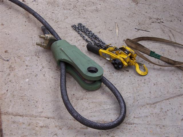

noch ein par daten 110KW Hubwerk 33mm Hubseil 24mm Katzseil
