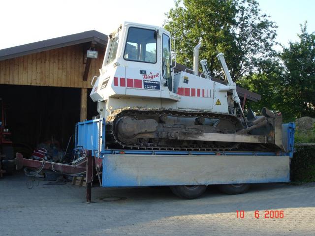

Auf die schnelle ein Bild vom Raupentransport:

Hm, also mein erster Eindruck von dem Bild hat sich wohl bestätigt:
Hier mal das Datenblatt von deinem Hänger:
http://www.mueller-mitteltal.de/Typ_KA-TA-E.pdf
Und hier von der 714er:
http://www.liebherr.com/catXmedia/em/Docum...637a0a6d204.pdf
Der Hänger hat ne Ladehöhe von 1,16m und deine Raupe hat 2,99m. Macht 4,15m.
Der aktuelle 312er Liebherr kommt auf 3,12m. Was auf 4,28m kommt, das ist definitiv zu viel.
