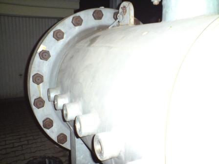

gerade das is es ja,ich gehe eben davon aus das dieses material besondere eigenschaften hat (wahrscheinlich höhere festigkeit) weil sie ja selber hergestellt wurden. welchen sinn hätte es schrauben innerhalb des regelgewindes zu drehen aus c45 oder st70,wenn es 8.8 schrauben (die höhere festigkeit aufweisen!!!!) 10mal billiger gibt.noch dazu ist das ein gedrehtes gewinde, also nicht mit schneideisen hergestellt.
denn die schrauben haben alle eine zentrumsbohrung.bild kommt noch......

so bilder....hab ich ja zugesagt, sind von nem handy.
tut mir leid aber ich musste die so klein komprimieren,es ging anders nich hochladen. bearbeitet von ich
