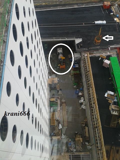

Hab hier mal noch ein Bild yes.gif ich hoffe,du kannst es erkennen.
Der Fahrmischer hatte immer 6 m³ geladen.Hier steht gerade mein Kollege mit dem großen Kübel darunter.Die Fahrmischer hatten keine Rutsche hinten,deshalb paßte der Kübel (über 2m hoch,genaue Höhe weiß ich leider nicht) darunter.Der Kollege unten links neben dem Kübel brauchte eine kleine Trittleiter,um ihn ein-oder auszuhängen.
Rechts (Pfeil) warte ich mit dem kleinen Kübel,bis der andere Kran die Katze reingezogen hat und ich unter den Fahrmischer fahren kann.So war dann ein Betonmischer innerhalb von wenigen Minuten leer.

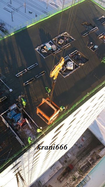

Für die 140 m³,die auf die Decke paßten und auch ständig ein neuer Fahrmischer da war,brauchten wir nicht einmal 5 Stunden.Hier mal noch ein Bild,ein paar Etagen höher.Die Decke wurde von unten mit 2 großen Dieselbetriebenen Öfen beheizt,so konnte auch bei Eis und Schnee betoniert werden wave.gif
