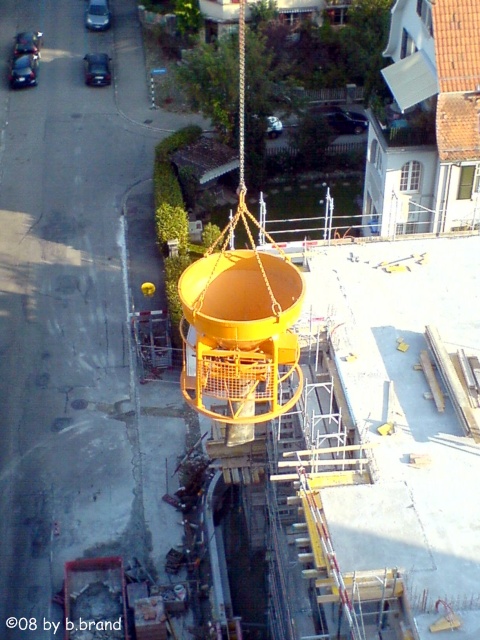

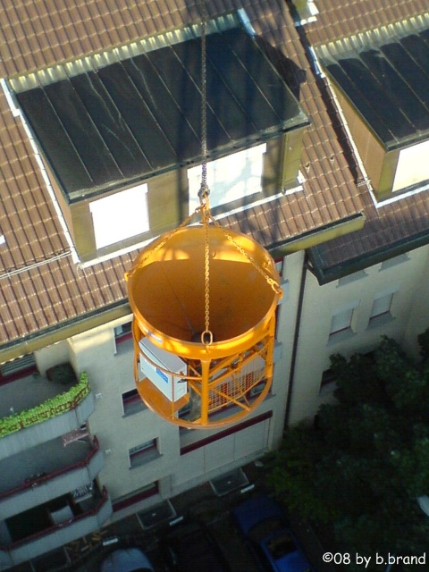

Ist werde demnächst hier mal ein paar Bilder rein stellen von einem Betonkübel (1250L) wo die Öffnung, für das ablassen des Betons Elektrisch, Hydraulisch betätigt wird.
Hat jemand schon mit einem solchen Betonkübel, gearbeitet? Mich würde die Meinungen dazu interessieren.

Es handelt sich hier bei uns, um ein Betonkübel wo wir mal zum testen haben, um einen Schlauchkübel. Der wird meist nur für Wände und so benutzt, keine grösseren Flächen wie Betondecken, oder Bodenplatten. Die Öffnung an dem Kübel ist eh eher zu klein, das dort so viel Beton auf einmal raus kommt, das der Kübel mit einem "rums" nach oben schnellt wie man dies bei den anderen Betonkübeln kennt, wen die zu schnell geöffnet werden, da besteht diese Gefahr ganz sicher, bei dem Kübel nicht. Im Gegenteil, wen der Beton zu trocken ist, muss man Glück haben das der überhaupt noch raus kommt.

Ich hatte 2005 das Vergnügen mit so einem Beton Kübel zu arbeiten. Finde es nicht schlecht nur wahrscheinlich sehr teuer weil ich es bis heute nicht mehr gesehen habe.
Man muss immer darauf achten das der Akku voll ist sonst ist schlecht mit Betonieren. Dann wie jeden Kübel sehr gut sauber machen.
Ansonsten funktioniert das sehr gut.
Dadurch das ich damals den Kran per Funk bedienen musste stand ich beim betonieren genau daneben und konnte es selbst mal probieren.
Bedienung fix am Kübel wäre doch sehr eingeschränkt in der Bedienung. Die Fernbedienung haben wir immer abgenommen nach dem betonieren schon wegen Diebstahl.
Aber wie gesagt ich habe es seitdem nicht mehr gesehen.
