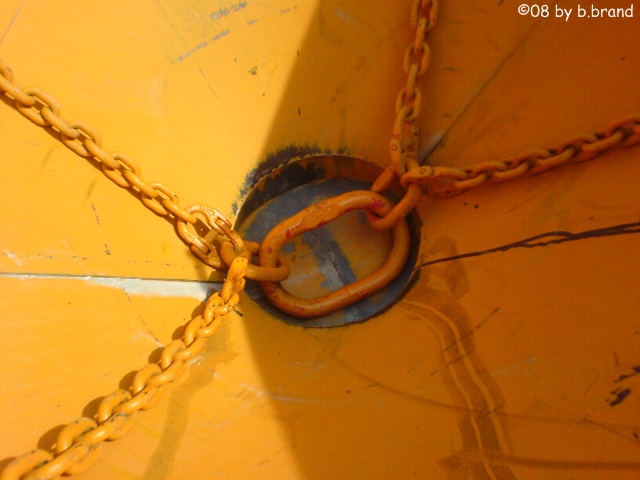

Ein Nachteil an diesem Betonkübel ist die Kette, wo der Betonkübel am Kran befestigt wird. Die ist eindeutig viel zu kurz. Wie hier deutlich zu erkennen ist, fällt diese Anschlagskette beim abhängen vom Kran immer in den Betonkübel runter. Jedes mal muss auf den Betonkübel rauf geklettert werden um die Kette aus dem Kübel raus zu nehmen. Sie ist schlicht zu kurz das die wie bei den normalen Kübeln, an der Seite aussen am Betonkübel runter hängen kann.
Nun der Hersteller dieses Betonkübel hatte dies vermutlich auch schon bemerkt und hatte (Siehe wissen Pfeil) diesen kleinen Haken innen im Betonkübel angebracht wo dann die Kette daran eingehängt werden kann.
bearbeitet von Beat

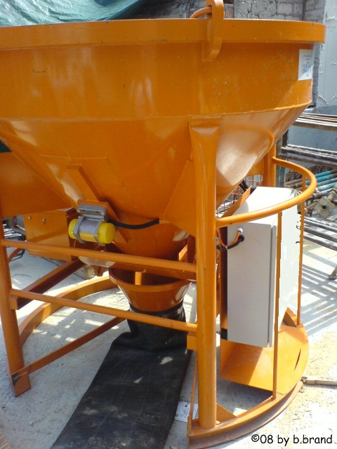

Hier ist die runde Öffnung Ø300mm zu sehen. Im Normalfall ist die gross genug. Doch wie schon weiter oben erwähnt, wen da mal eher dicker Beton im Betonkübel ist, na ja, dann ist rütteln angesagt.
bearbeitet von Beat
