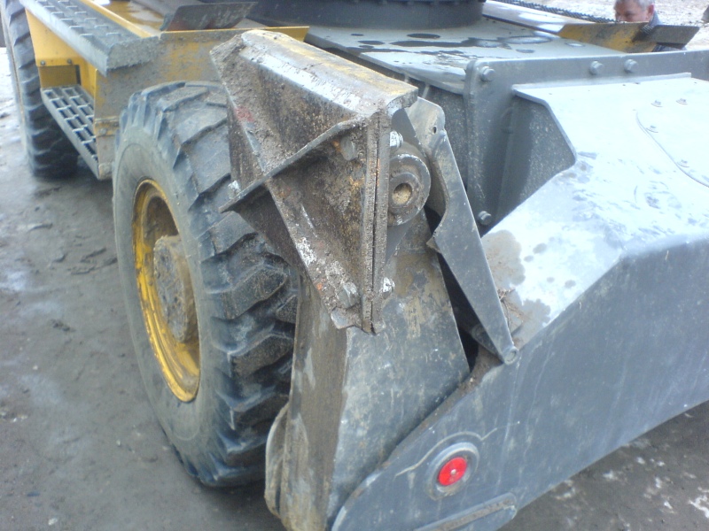

Hab hier noch ein Detail zum Thema Standfestigkeit auf Pratzen bei glatten Böden. Der Fahrer hatte bei Lehm und Schnee bzw. Eis ständig das Problem, dass der Bagger hin und herrutschte. mad_red.gif
In Folge dessen, haben wir ne kurze Modifizierung vorgenommen. In die Pratzen vier Löcher gebohrt und eine Platte mit kreuzförmigen Streben aufgeschweißt. Ergebnis. Sicherer stand auf glatten Böden. Und im Sommer? Da schrauben wir das Zeug einfach ab. top.gif
Erinnert mich an die "Schneeketten" vom Leopard 2 Panzer den das Bundesheer hat blush.gif
Die ham auch Austauschplatten für die aus Hartgummi mit nem Kreuzprofil aus Stahlplatten wink.gif
Was ich auf jeden Fall sagen kann, geniale Lösung und evtl. wären solche mit Hartgummi bzw. einem anderen "Schonbelag" auch gut für andere Einsätze auf Sensiblen Böden geeignet (Straßenbelag, vereisten Straßen, etc...)

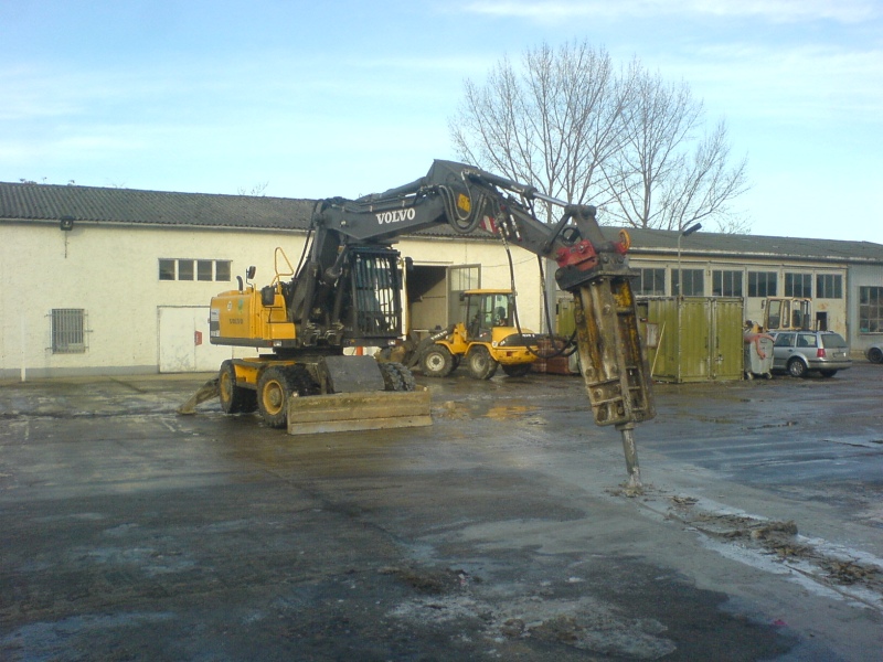

Kein Pulverisierer mehr, aber immernoch Abbruch. Hier soll mal ne Heizleitung quer übern Hof laufen. Also: Beton raus!
