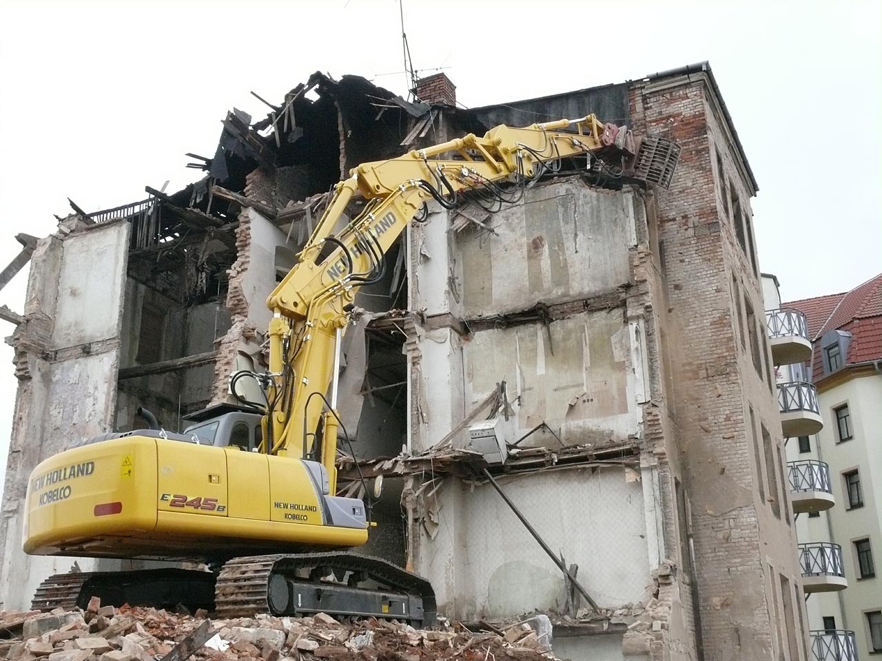

Einsturzgefahr drohte. Deshalb musste in der Dresdener Innenstadt ein marodes Mehrfamilienhaus abgebrochen werden. Ein schwieriges Unterfangen mit hohem Sicherheitsrisiko, weil unmittelbar angrenzend moderne Wohnbebauung steht und vor dem Haus eine belebte Straße mit Straßenbahnverkehr vorbeiführt. Zudem hatte sich die Fassade bereits von den Innenwänden gelöst und es bestand akute Einsturzgefahr.
Ein Spezialist für solche Aufgaben ist die Dresdener Firma Bertram für Bau und Gewerbe GmbH, die sich mit etwa 45 Mitarbeitern auf Abbruch, Entkernung und Tiefbau spezialisiert hat. Für diese wirklich diffizile Aufgabe wurde ein Kettenbagger New Holland E245B LCM mit einem vierteiligen Ausleger eingesetzt. Der Bagger hat mit Schnellwechsler und Abbruchgreifer ein Dienstgewicht von ca. 28 t. Speziell ausgerüstet mit dem vierteiligen Ausleger hat er eine Reichhöhe von 13,8 m. Den Raupenbagger lieferte der regionale New Holland Händler SK Baumaschinen, Dresden, der auch Beratung, Service usw. leistete.

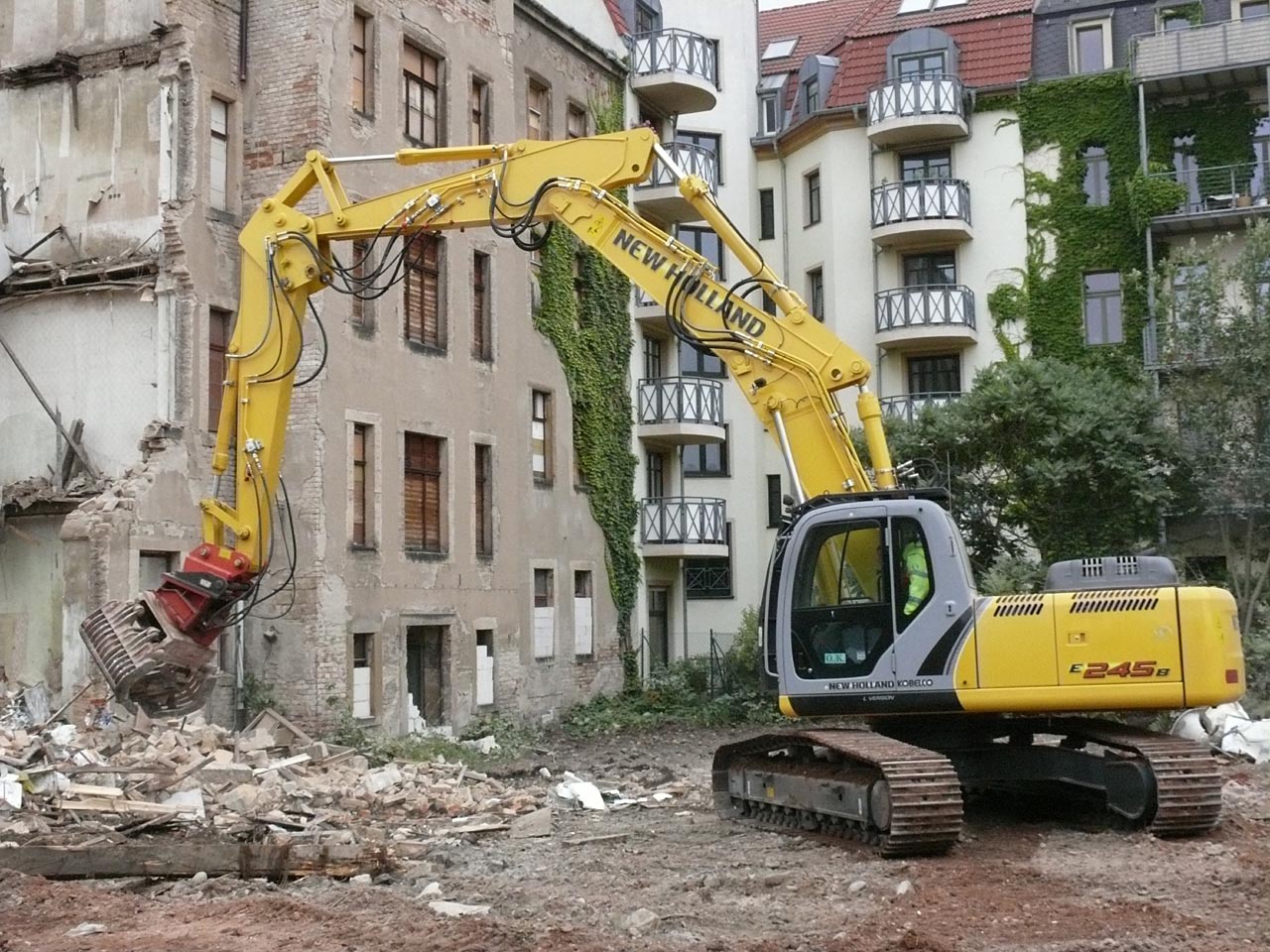

Der vierteilige Ausleger des New Holland E 245B LCM sorgt für variablen Einsatz des
Raupenbaggers.
Das Interessante an diesem Bagger ist unter anderem der vierteilige Ausleger. Besonders die Möglichkeit einen vierten Stiel zu montieren, lässt den New Holland E245B LCM zu einem Multifunktionsbagger werden. Er kann dadurch mit voller Leistungskraft im Erd- und Tiefbau und durch die weite Auslage auch im Abbruch und Böschungsbau als Spezialist eingesetzt werden. Für den Erd- und Tiefbaueinsatz kann der vierte Stiel abgenommen und dafür Schnellwechsler und Tieflöffel montiert werden. Für den Böschungsbau kann der vierte Stiel angebaut und ein Schnellwechsler mit Schwenklöffel montiert werden. Wirklich wichtig für den Betreiber ist, dass auch, wie z. B. bei diesem Abbrucheinsatz in Dresden, die ganze Hydraulikkraft an Schere, Hammer, Löffel oder Abbruch- und Sortiergreifer entfaltet werden kann. Dies soll dadurch gewährleistet sein, dass über alle vier Stiele, auf der gesamten Auslegerlänge Kraftverstärker dafür sorgen sollen, dass die volle Hydraulikkraft beim Werkzeug ankommt. Gleichzeitig soll durch diese Technik ein weiches Ansteuern und sehr präzises Arbeiten möglich sein.

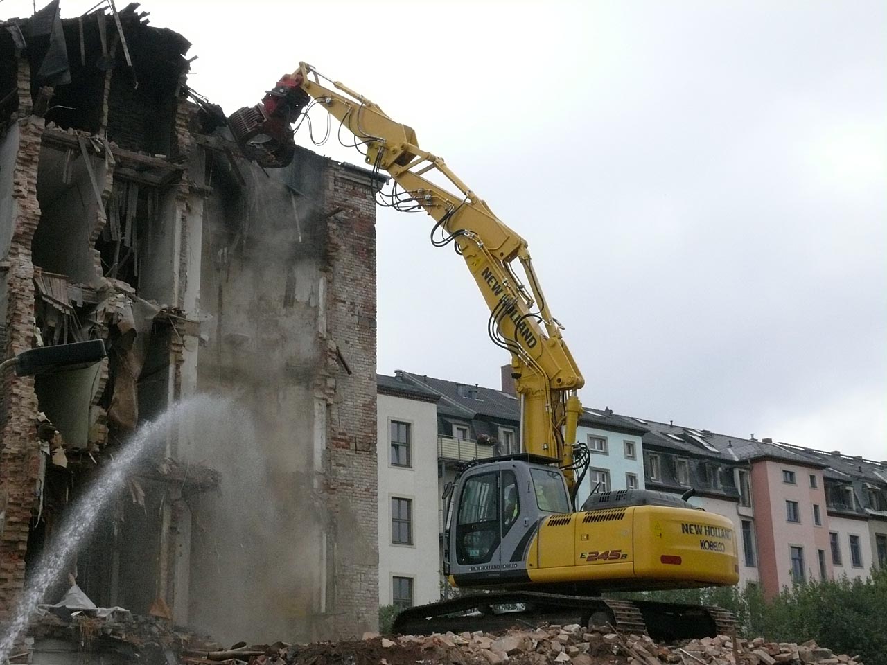

Mit 13,8 m Reichhöhe ist der New Holland E 245B LCM mit seinem vierteiligen Ausleger im
Abbruch einsetzbar.
Der New Holland E245B LCM mit dem vierteiligen Ausleger verfügt über drei Steuermodi, die mit einer Servoumschaltung je nach Aufgabenstellung genutzt werden können. Wichtig ist auch, dass der vierte Stiel, z. B. bei einem Umbau auf einen Tiefbaueinsatz, in wenigen Minuten ausgetauscht werden kann. Es werden dann die Hydraulikverbindungen getrennt, der Stiel demontiert, z. B. ein Schnellwechsler und ein Tieflöffel montiert, die Hydraulikverbindung wieder geschlossen und sofort kann der Einsatz weitergehen. Gleiches gilt z. B. für das Anlegen von Böschungen. Auch hier kann ein entsprechendes Werkzeug am dritten oder vierten Stiel je nach benötigter Auslage innerhalb kurzer Zeit montiert und die Böschung kann entsprechend dem geforderten Profil angelegt werden. Der New Holland Raupenbagger E245B LCM ist eine Baumaschine für Unternehmen, die sich nicht nur auf eine Aufgabenstellung konzentrieren.

Wenn man sich die Fotos größer anschaut, erkennt man das dies alles Standart Stiel- bzw Ausleger Komponenten sind/ sein könnten. Ich erkenne ein Teil Monoblock, ein Teil Verstellausleger und zwei Teile Stiel, neue Anlenkpunkte für die Hydraulikzylinder erhalten haben.
Original gibts ja laut Hersteller-HP ja "nur" den E215B LC mit diesem Spezialausleger, wobei ich im Netz schon auf andere Maschinchen gestoßen bin (jenseits der 40 Tonnen) mit drittem Auslegerteil und der hier hat halt neben den VA-Teilen auch noch einen vierten Teil erhalten... also die Spezialausleger-Version lässt sich sicher auch auf andere Systeme adaptieren und wenn CNH schon solche Maschinen im Angebot hat wird es für die wohl ein leichtes sein, auch mal einen größeren mit dem System auszurüsten.
Denke dass es sich da um einen Spezialauftrag für ein Unternehmen handelt, welches direkt von CNH erledigt wurde blush.gif
MfG Karl
Edit: Hab mich grad schlau gemacht, laut Typenblatt ist das Trägergerät ein Raupenbagger vom Typ E245B mit "dreiteiliger Verstellausrüstung" (laut Prospekt) wo einfach an den Löffelstiel wohl noch ein zusätzlicher Stiel angebaut wurde top.gif Wär das ein Monoblock gewesen wär die Ausrüstung wohl nur dreiteilig gewesen blush.gif
Edit Nummer 2: Der VA dürfte hier übrigens um mindestens eine weitere Anlenkbohrung und etwas gekürztem Überstand nach hinten ausgeliefert worden sein um weiter nach oben angelenkt, jedoch auch auf dem unteren Loch wie n normaler VA betrieben werden zu können... vielleicht kann da einer der CNH-Techniker mehr dazu sagen ob mein Verdacht stimmt ph34r.gif wink.gif bearbeitet von derKarl
na da meld ich mich mal zu Wort.
SK Baumaschinen ist eine Tochterfirma der KARI Baumaschinen. Wir haben diese Maschine an besagte Firma endverkauft und eine weitere dieser Maschinen im Mietpark laufen.
Die Idee und die Umsetztung kommt von New Holland direkt ab Werk. Der Prospekt, mit Reichweiten, Arbeitsbereich und Transportmaße ist noch nicht veröffentlich, Informationen liegen jedoch vor.
Die Maschine wird sehr gut angenommen, sie ist flexibel im Arbeitsbereich und wenn mal nicht ein Abriss zu machen ist geht man eben in den Tiefbau, oder zieht eine Böschung.. Dank der hydraulischen Vorsteuerumschaltung ist das Bedienschema für jeden Einsatz optimal wählbar.
@Karl...es ist nicht einfach ein weitere Arm angebaut. Der Bagger ist von Grund auf für diese Spezialausrüstung modifiziert wurden. Das fängt bei dem schwereren Kontergewicht an und zieht sich über die gesamte Ausrüstung bis in die Hydraulikanlage Hochdruck und Servodruckseitig.
Es ist eine Spezialmaschine, die jedoch vielseitig genug ist um den heute so oft wechselnden Anforderungen der Aufgaben gerecht zu werden.
Wie sagt man so schön "Innovation Made by New Holland" bearbeitet von Baumaschinendoktor
