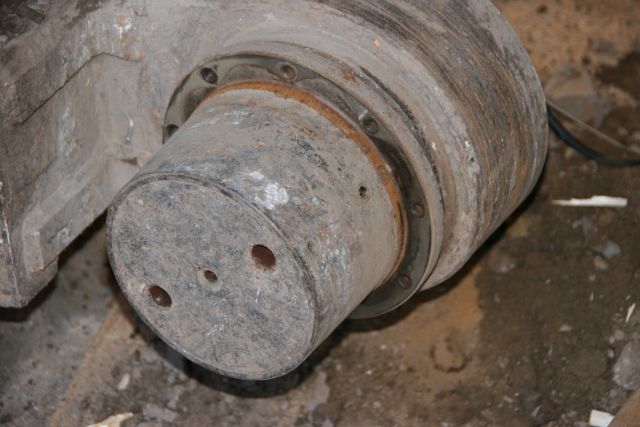

Hab den Bagger heute umgesetzt zum schrauben.
Hat dabei nicht blockiert. Dennoch ist die linke Kette schwächer.
Nachdem ich die Kette runtergenommen habe, hab ich den Antrieb drehen lassen und mit dem Schraubenzieher am Ohr die ganze Mimik abgehört. Gleichmäßiges, leises Surren - nicht auffällig.
Hab an der Nabe mal alle Schrauben entfernt, wobei man ansatzweise ins Planetengetriebe luken kann(Bild).
Sieht darin sehr erdig, rostig, trocken aus. Aber wie gesagt, das ganze läuft eigentlich geräuschlos, sauber rund. Folgende Fragen hätte ich nun. Macht es Sinn, sich das Planetengetriebe komplett anzuschauen? Wie komme ich da dran? Die 3 Schrauben vorn und die 2 Schrauben seitlich der Nabe haben bisher noch nichts gebracht.
Sollte ich ansonsten mal Öl oder Fett durch die kleinen Öffnungen einbringen?

Hallo,
so wie Ölablassschrauben aussehen, ist das Getriebe hinüber wacko.gif . Normalerweise müsste da ca. 1/4 Liter Öl rauskommen. So wie es hier aussieht wurde seit längerer Zeit der Ölwechsel bei den Fahrantieben vergessen blink.gif
Mach' den Deckel einfach mal auf und sieh' dir das Getriebe an. Er müßte sich mit einer Schraube im mittleren Loch abziehen lassen. bearbeitet von Wolfman
Mein Problem besteht unter anderem darin, daß ich nicht weiß, wie ich den Deckel ab bekomme.
Gruß, Tom.
