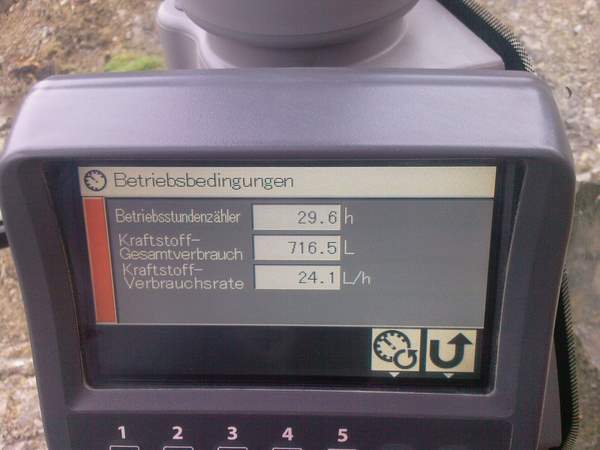

anbei noch ein bildchen von meinem monitor im hitachi,der den dieselverbrauch zeigt, der zufällig sehr genau stimmt, weil ichs kontrolliert hab. aufgenommen nachdem ich auf ne neue baustelle kam, mit viel fels, viel reißen und mehr vollgas, aber daran habt ihr bestimmt auch wieder was auszusetzen.
ach ja, fast vergessen. das material war keineswegs aufgelockert, sondern gewachsener lehmiger boden, der teilweise mit der raupe aufgeschoben wurde, aber der großteil war eben nun mal nicht locker.

3. klar kann man diese Maschine auch mit 30Litern die Stunde fahren, da der Motor genug potenzial hat, Der Grund ist, das der gleiche Grundmotor im neuen ZX400LC-3 auch verbaut ist.
Der Common Rail Motor braucht nur eine andere Software bzw. Einstellung im Controller (wie ein Tuning Chip am Auto) ....nur schneller wird er damit nicht
...da musst du schon größere Pumpen einbauen die mehr Liter bringen...
Der ZX350-3 hat 2x290Liter =580 Liter die Minute ...wollt ihr ein Flugzeug oder Bagger?
Die Pumpen fangen bei 200-220Bar an ab zu regeln wenn du im Bereich von 1400 und 1800 1/min liegst.
Der Motor ist ein Langhubmotor und hat dadurch ein sehr hohes Drehmoment das hier sehr wichtig ist rolleyes.gif
