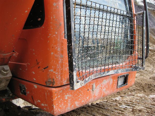

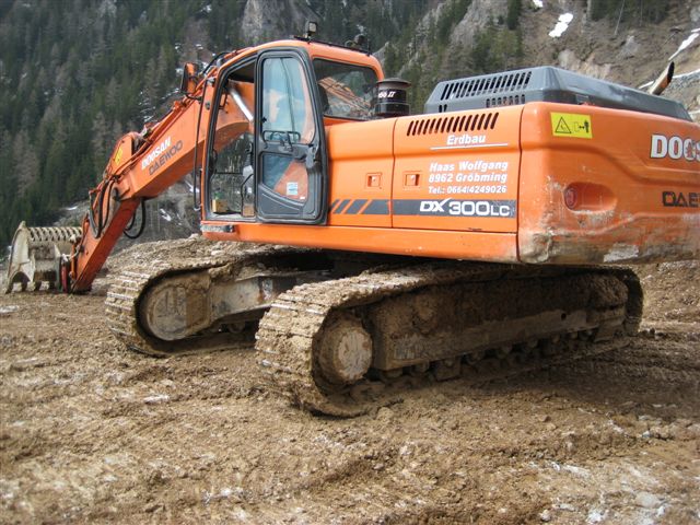

So sieht der Bagger nun aus. Das Schutzgitter an der unteren Kabinenscheibe ist verbogen und das Heck könnte mal ein bisschen Faserkit und Farbe vertragen.

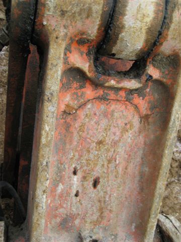

Der Stiel ist auf der rechten Seite eingerissen und die Koppel ist auch gerissen. (Nach 6500h im Steinbruch)

Die Bilder sind heuer im April entstanden.
Bilanz nach 65ooh:
Bagger ist sehr leise, kraftvoll und vor allem sehr sparsam.
Zwei Löffelzylinder wurden auf Garantie erneuert. Ein Fahrmotor musste neu abgedichtet werden und ein Zahnrad im Schwenckgetriebe wurde getauscht. Die Maschine ist aber nie länger als drei Tage gestanden. Das Service ist echt gut. (Bei uns)!
Heuer wird eine neue Maschine angeschafft!

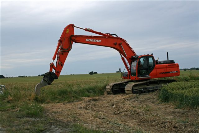

Egal was die Marketingleute sagen, hier ein weiterer Doosan DX 300 LC mit Reißzahn im Einsatz in Dänemark.
