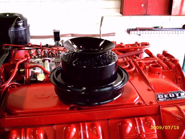

Hier der mit Metallgewebe gefüllte Filter.
Durfte nur mit Diesel gereinigt werden,aber nicht so oft.

Hallo Pete.
Hier habe ich Bilder von meinen Ölbadluftfiltern. Wetten das Du Dich 35 bis 40 Jahre jünger fühlst.
Die funktionieren sehr gut, hatte auch noch solche an einigen meiner Traktoren in den USA. wub.gif
Der Vorteil ist das sich der Luftdurchfluss nicht verlangsamt wenn sie verdrecken.
Der Nachteil ist wenn man einen faulen Fahrer im Betrieb hat der sie nicht saubermacht dann ziehen sie den ganzen Dreck in den Motor wenn das Ölbad gesättigt ist.... kreisch.gif
Gutes Abscheidevermögen bei geringem Widerstand - im letzteren Punkt sind Papierfilter unterlegen. Auch daß es praktisch nicht verstopfen kann, stimmt. Allerdings kann es auch langsam "zuwachsen".
Die Ansaugluft wird ja auf den Ölspiegel geleitet, wo der Luftstrom umkehrt und dabei die Schmutzpartikel auf der Öloberfläche zurückläßt. Gleichzeitig nimmt die Luft Öl mit, welches sich am Gewebe im Oberteil absetzt und von dort wieder in das Bad zurücktropft.
Somit muß der Ölspiegel immer aus "flüssigem" Öl bestehen - deshalb ist das Öl regelmäßig zu wechseln.
Leider setzt sich der Staub nicht zu 100 % am Ölspiegel ab, sondern der Rest bindet sich erst im Oberteil an das ölbenetzte Gewebe. Von dort tropft er dann mit dem Öl herunter. Je nach den Betriebsbedingungen backt aber auch ein Teil des Schmutzes am Gewebe fest (nach Abstellen des Motors), und zwar je weiter unten, desto mehr. Was den Vorteil hat, daß man den Verschmutzungsgrad sehen kann, ohne das Filter aufschneiden zu müssen kreisch.gif
Dieser festgebackene Schmutz muß von Zeit zu Zeit entfernt werden. Praktischerweise taucht man dazu das Oberteil (in Einbaulage, nie umgekehrt) in einen mit Diesel gefüllten Eimer. Einwirken lassen, ein paar Auf- und Abbewegungen, fertig.
In schwierigen Fällen kann man durchaus auch Waschbenzin zum Reinigen verwenden - aaaaaber: dann muß das Oberteil etwa drei Tage auslüften können! Sonst würde beim Start das Benzin/Luft-Gemisch dem Motor erheblichen Ärger bereiten... ohmy.gif
