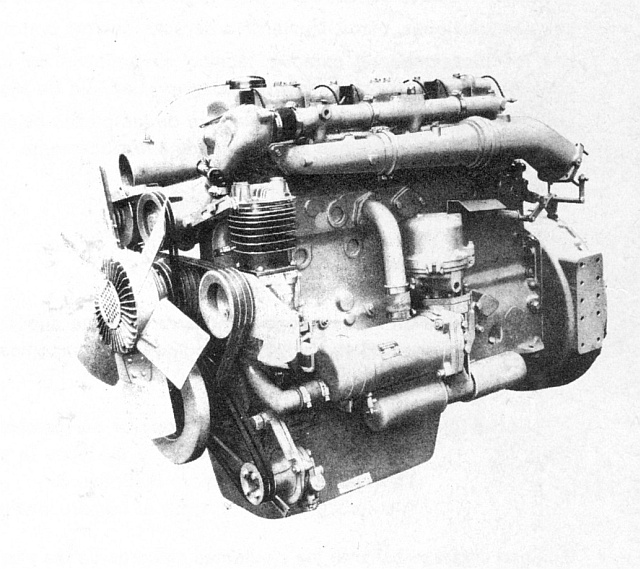

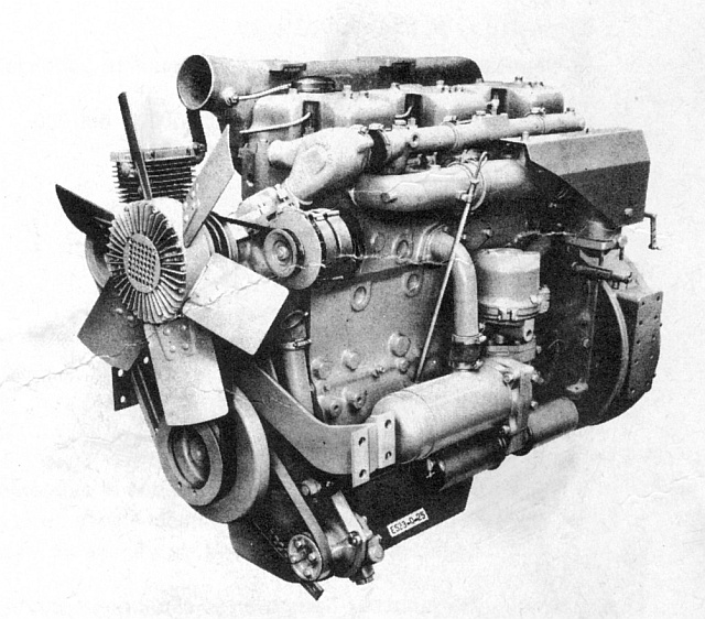

vielleicht solltet ihr mal ernsthaft erwägen, eure Maschinen auf HENSCHEL-Motoren umzurüsten?? kreisch.gif
Womit mal wieder erwiesen wäre, daß Fortschritt keineswegs proportional zur Zeit sein muß unsure.gif
Hier sieht man das kleine Wunderding eingebaut... fantastisch und beruhigend zugleich ist immer der Sound, wenn die Zentrifuge nach Abstellen des Motors schön lange nachläuft!!

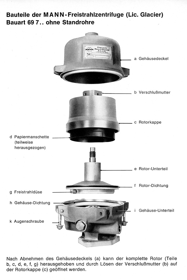

EDIT: bei den Deutz-Motoren der Magirus-Lkw wurde ebenfalls ein Öl-Schleuderfilter verwendet - da dieses in die Kühlluft-Regelung intergriert war, geht es damit in diesem Thema Deutz-Motoren, Regelung des Kühlluft-Gebläses weiter top.gif

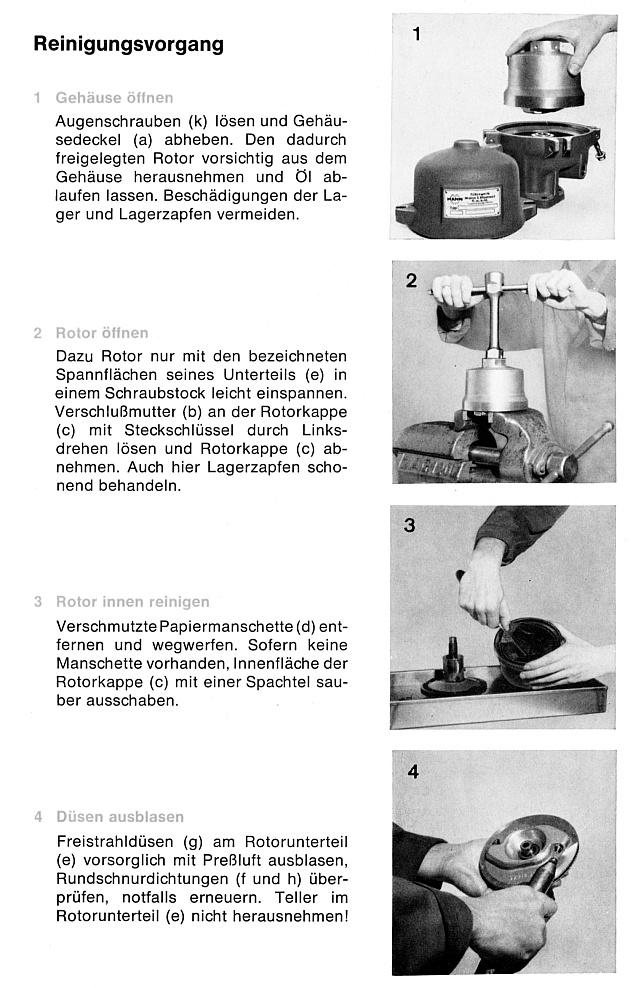

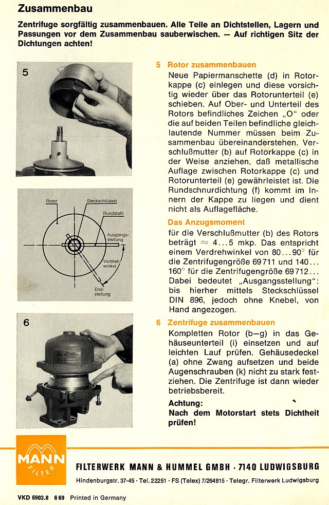

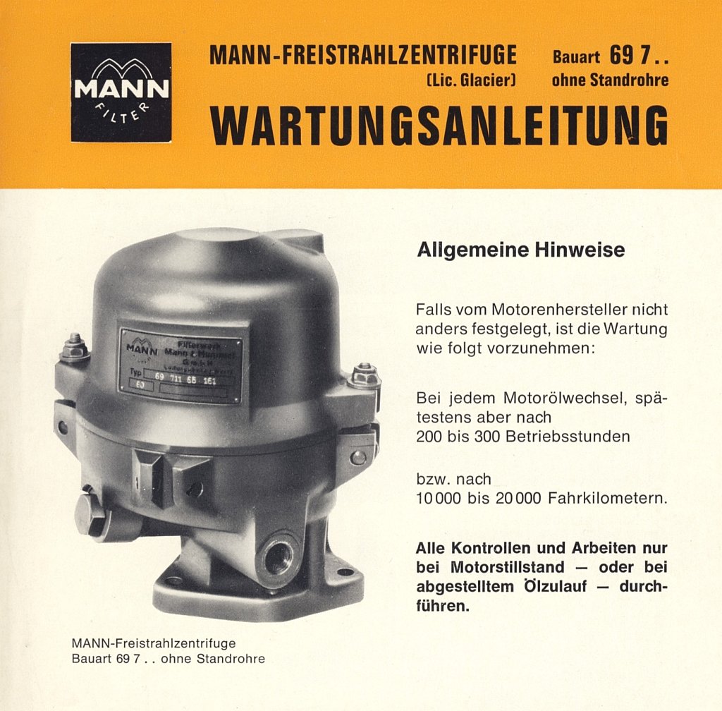

Naja - wer mal den Dreck aus so einer Zentrifuge geschabt hat, dem vergeht sicher das Lachen...
und damit man sieht, WIE man das macht, hier die weiteren Seiten der Wartungsanleitung (Stand 1969). Einen Nachteil sehe ich allerdings: ich befürchte, daß man mit solchen, sehr hochtourigen Zentrifugen auch den Zusatz-Festschmierstoff MoS2 (Molybdän-Disulfid) aus dem Motoröl abscheidet.
Dieser Ölzusatz wäre noch mal ein eigenes Thema wert! Aber erst mal sehen, wie groß die Resonanz ist - notfalls "spalten wir wieder ab" kreisch.gif
So, auf gehts:
