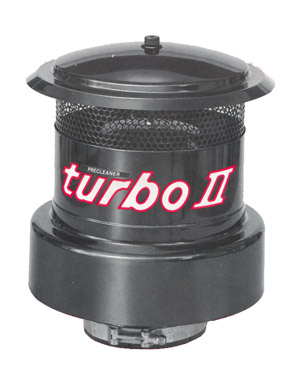

Hier was wir an unseren neuen Maschinen dran haben:
Wie es läuft, hier.
Gibts noch besser aber dann wirds Teuer....

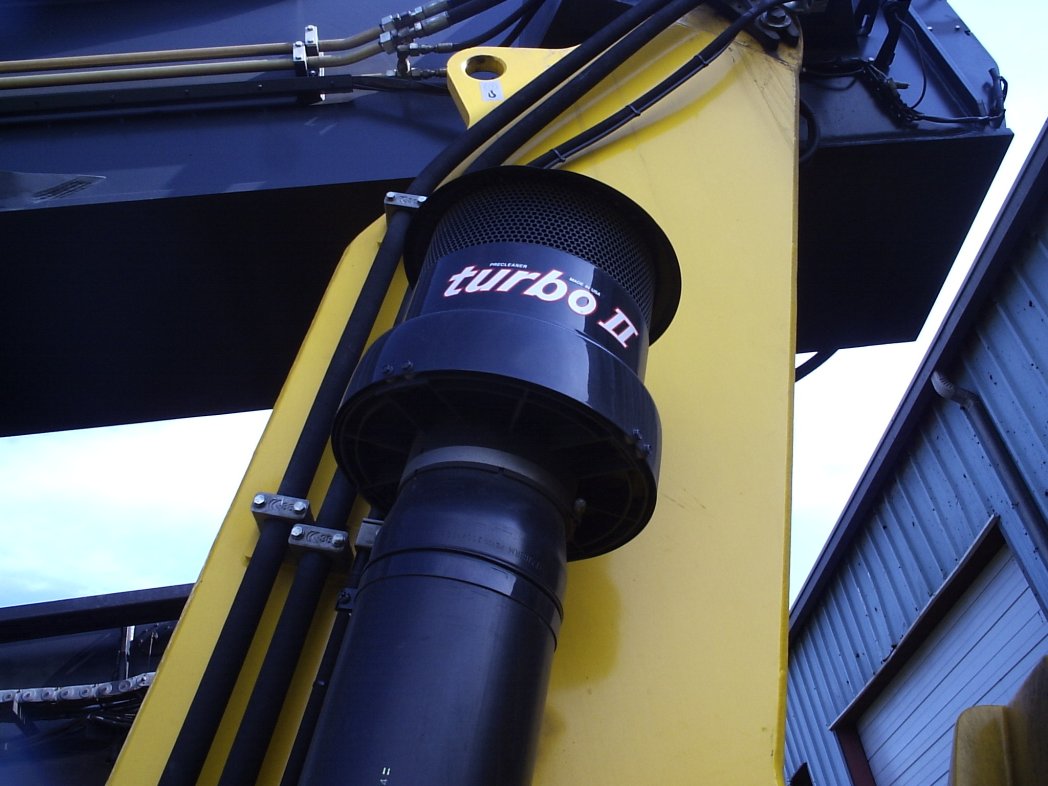

Hoch und Trocken.
Der Vorfilter macht die Luft eigentlich nich besser, verlängert aber das Leben des Hauptfilters erheblich...
Bitte Installation mit der der Roten Maschine vergleichen...
Gruss, Pete. wave.gif bearbeitet von Reachstacker

Sie haben noch was anderes ähnlich dem oben gezeigten Turbo II oder Donaldson, allerdings hab ich Schwierigkeiten mit ihrer HP....

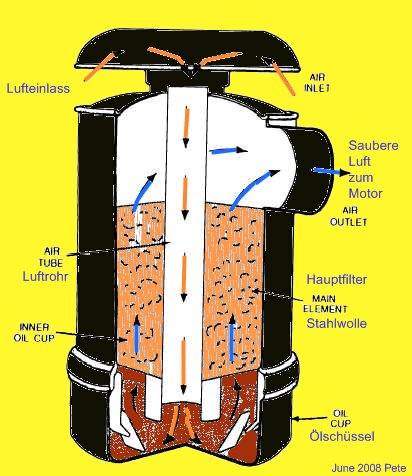

Mal ein Querschnitt durch den altbewährten Ölbadfilter:
Arbeitsweise: Der Luftstrom wirbelt durch das Ölbad.
Das Öl hält die Staubteilchen fest.
Die Luft vermischt mit Öl strömt durch die Stahlwolle, diese sondert das Öl aus und es geht wieder in die Schüssel.
Früher war dieser Filter an praktisch allen Motoren, speziell Motoren die viel Staub ausgesetzt waren.
Vorteile: gleichbleibender Luftfluss bei zunehmender Verdreckung (keine Verstopfung)
Nachteile: wird falsches Öl benützt fällt der Wirkungsgrad von 98.5% ab, wird das Öl nicht rechtzeitig gewechselt geht zunehmend mehr und mehr verschmutzte Luft in den Motor...
Der moderne Papierfilter hat den Ölbadfilter weitgehend ersetzt.
Wirkungsgrad: bis 99.8 %, einfacher Austausch, besser kontrollierbar.
Filteranzeige möglich, durch Anbau eines Vorfilters kann die Lebenszeit des Papierelementes wesentlich erhöht werden.
In bestimmten Situationen kommt der Ölbadfilter als Vorfilter zum Einsatz, z.B Mann macht das.
