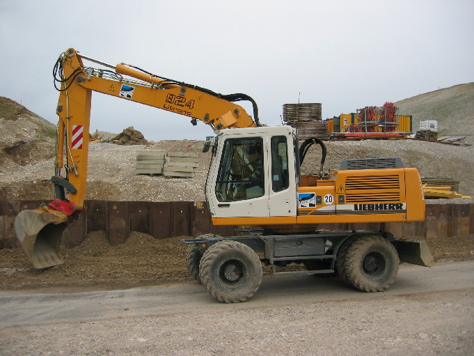

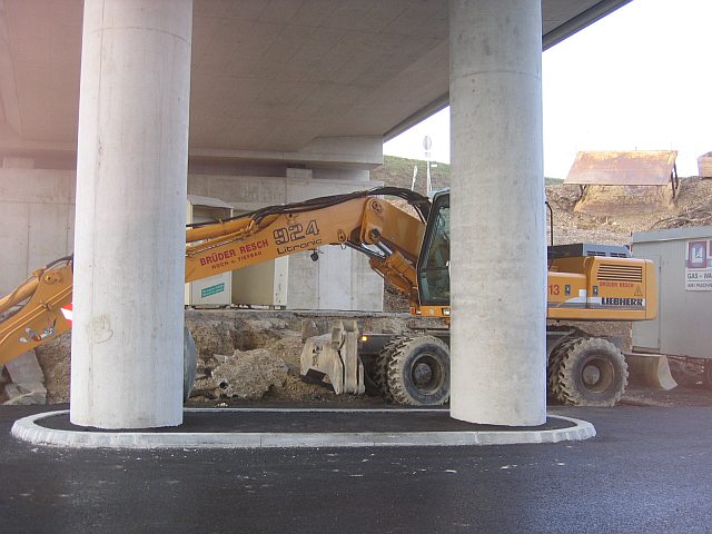

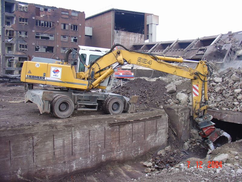

laut Datenblatt von Liebherr wird die Kombiabstützung so angeboten, Lenkachse Planierschild und Starrachse Pratzen. Allerdings habe ich noch nie einen Liebherr Bagger mit dieser Variante gesehn, sondern kenne diese nur von Fotos. Desweiteren ist der Abstand Vorderkante Planierschild bis mitte Achse größer, wenn das Planierschild vorne sitzt.
Das Schild Vorne, und Pratzen Hinten gibt es erst seit einige Jahren von Liebherr, frùher haben die immer Schild hinten und Pratzen vorne verkauft.
