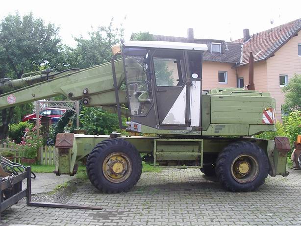

für volle auslage brauche ich dann aber die langen stangen für den ausleger hinten ? da sind nämlich auch nur die kurzen dabei. das schreit wieder nach schneidbrenner und 60er bohrer...sind die stangen eigentlich rohre an den enden zusammengeklopft oder massive wellen ?
erreicht er also mit langen stangen im hintersten loch die 7050mm reichweite die im prospekt stehen ?
ich habe auch schon überlegt, die aufnahme für den greifer durch eine verlängerung zu ersetzen. aber das sehe ich dann schon.
es soll dann später mal ein echter holzgreifer dran, weil man damit die stämme nicht beschädigt und sich ausserdem 200 kg spart.
welche abmessungen hat eigentlich der zylinder, der den löffel betätigt? der fehlt ja bei mir, war nur für greifereinsatz das ganze gerät. ich bräuchte den abstand von augenmitte zu augenmitte im eingefahrenen und ausgefahrenen zustand sowie den kolben- und kolbenstangendurchmesser.
ach...wenn du mehr fotos haben willst vom T188 dann schick mir mal deine emailadresse als PN rüber.
