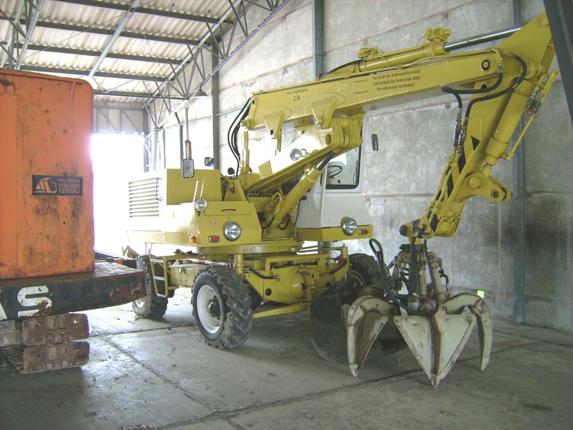

Hallo Reachstacker: mit dem 74er meinte ich das der hier abgebildete einer der letzten t174 ist und er schon mit Ölkühler ausgestattet ist bringt aber auch nicht viel bei dem ding müßte man gebläse vorsetzen.

Reachstacker: Wäre ne einfache möglichkeit der 74er ist aber nicht mehr täglich im einsatz.
T188: Das mit den verlängerten Stangen hab ich auch überlegt kriege aber nirgens die langen mehr muß man sich vieleicht mal nachbauen lassen!? Habe bei mir gerade den Löffelstielzylinder auseinander wegen Undichtigkeiten mußte aber die Hintere Kolbenscheibe aufschneiden und die brauch ich jetzt gibts aber nicht mehr. Kannst du mir den hersteller von den west pneumatikventilen sagen? Wenn die schaltstufen mal nich reingehen kann man die auch am getriebe manuell schalten an so einem vierkant. Und ganz wichtig hast du noch Fotos von deinem 188er?
