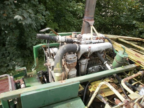

hallo... wave.gif war heute mal am T188 bei und hab den anfang gemacht hab mich entschlossen den motor komplett zu überholen ...da frostproppen zwischen den köpfen rausgefroren sind muß ein kopf eh runter dann werd ich gleich fußdichtung mitmachen und mal schauen wie kolben und zylinder aussehen...ölwanne ab evotauscher mal abdrücken ansonsten neu und lagerschalen ansehen und motor einen neuen dichtsatz verpassen klatsch.gif

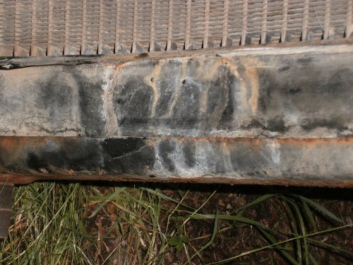

Da hat der Kühler ne dicke Frostbeule wird in der Kühlerwerkstatt neu gemacht

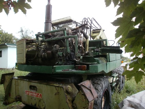

Hallo Dirk
Ist das der Bagger von Seite 1 und 2 ???
Die Abbruchbaustelle mit dem Achsbruch ?
Und nun Frostschaden ?
Hallo Dirk
hallo ja das ist der bagger der 2006 achsbruch hatte seit 2010 steht er bei uns auf dem hof motor ist komplett zerlegt mal sehen ob ich es dieses jahr noch schaffe ihn zum laufen zu bringen whistling.gif
