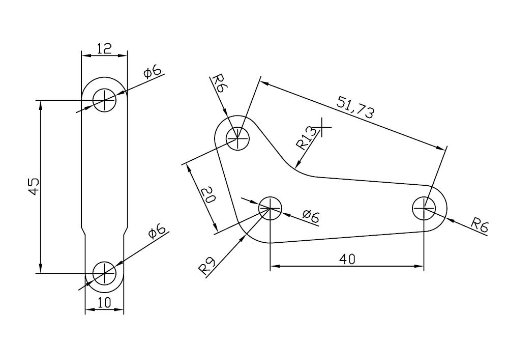

so ich hab mal den umlenkhebel aus der bedienanweisung rausgemessen
links das pleuel vom umlenkhebel zum löffel und rechts der umlenkhebel vom zylinder
kannst du mir bitte schauen ob die maße passen und mir die materialstärken rausmessen ?
2008/07/post-10686-1216766549_thumb.jpg
Haut soweit alles hin R9 und R13 ist mir unklar ? der rest stimmt
die R sind die radien von den rundungen
aber das wichtigste sind wohl die abstände der bohrungen.
