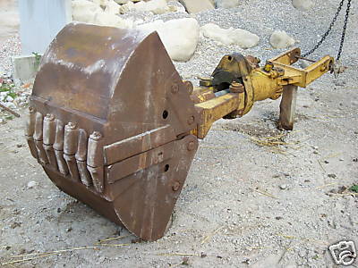

is der greifer ok für den 188 ?
schalen 70cm breit, aufnahme lichte weite 285mm bolzen 60 mm , höhe geschlossene schalen bis pendelbolzen 200cm
2008/07/post-10686-1216681718.jpg
2008/07/post-10686-1216681817.jpg

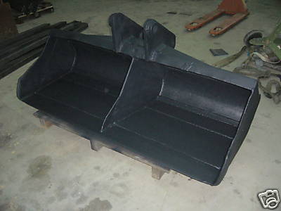

das is die humusschaufel für 200?
180 cm breit, die aufnahme passt aber nicht ganz
2008/07/post-10686-1216681908.jpg

hi der 1. greifer gefällt mir sehr gut wegen der 1zylinder steuerung für beide schalen da gehen die gleichmäßig zu .Der Liebherrgreifer ist auch ne feine sache bloß die schalen sind etwas etwas schmal 80er müßten es schon sein aber kommt auch drauf an wofür man ihn brauch beim zyl. sind 60er augen richtig und der hub 65cm
