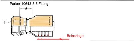

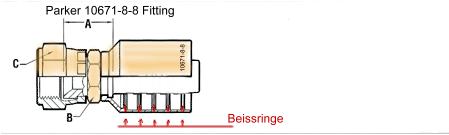

Nachtrag: Hier mal schnell ne URL mit Bildern zwecks Erläuterung (english)
Wegen Copyright kann ich das hier nicht reinknallen, bin aber Zeichnungen am basteln, kommen gleich biggrin.gif
Gruss, Pete wave.gif bearbeitet von Reachstacker
Hier mal schnell zwei Zeichnungen zum Vergleich
Daraus lässt sich schnell erkennen das man nicht einfach Verbindungen aus dem Eimer ergreift im Dunkeln...
Druckmässig sind alle Verbindungen gleich, wenigstens in den gängigen Serien, der Unterschied liegt immer auf der Schlauchseite!!!
Es wird hier sehr schnell ersichtlich das sich die Hülsen von aussen kaum unterscheiden lassen!
43 Serie:
71 Serie:
An der Hülse ist immer die Nummer, entweder eingeprägt oder aufgedruckt.
Gruss, Pete
