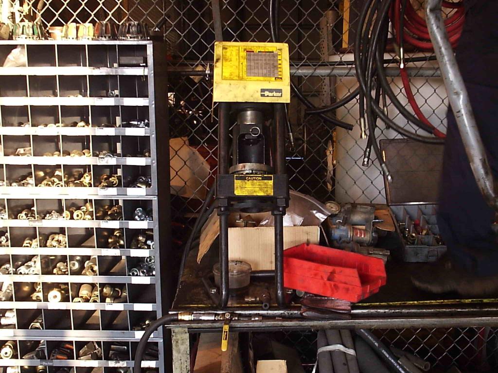

Parker Presse für Schlauchverbindungen:
Das Gerät kostet etwa 2000 Dollar, es hat eine hydraulische Pumpe die über Druckluft angetrieben wird.
Unsere "Miete" pro Jahr ist 1 Dollar plus ein Dollar für jeden "Die" Pressform??? Pressring???
Im Gegenzug verpflichten wir uns Alle Teile von Parker zu kaufen.
Links das Regal mit Verbindungsteilen, Mitte Werkbank, rechts davon die Schlauchsäge, weiter rechts der Schlauchrollenstand (beide nicht im Bild, leider) bearbeitet von Reachstacker

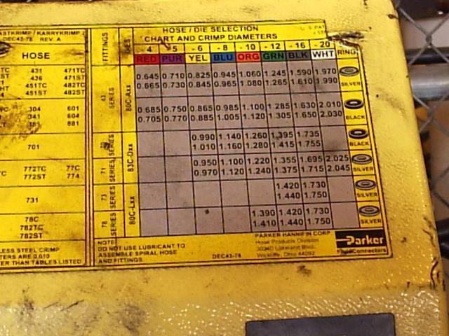

Hier die Tabelle:
Fertigungmöglichkeit: #4 bis #20 Schlauchgrösse, Serie 43 und 71 (Normaldruck und Hochdruck)
Man sucht einfach die Grösse aus, die Pressform ist farbig.
Beispiel: #6 = Gelb Serie 43 = Silber Ring, die 2 Teile einlegen,
Verbindung auf den Schlauch stecken, Stück in die Presse rein und drücken.
Eine Einstellung ist nicht erforderlich, man ist fertig wenn der Ring am der Bodenplatte anschlägt.
Schnell nachmessen (Sicherheitshalber), um sicherzustellen das man nicht eine 43er verbindung auf einen 71 Schlauch gesteckt hat. Das fliegt spätestens nach einer Stunde auseinander, mit grossen Getöse! kreisch.gif

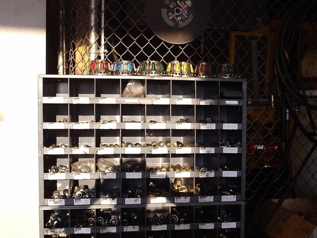

Sortiment von Verbindungen:
Obendrauf sitzen die verschiedenfarbigen Pressformen.
Links nach rechts: Verschiedene Verbindungen, wie JIC, O-Ring usw.
Oben nach unten: dieselbige Art von klein nach gross.
Zwischen Verbindungstücken und Schläuchen sitzen da schon einige Tausend Dollar.
