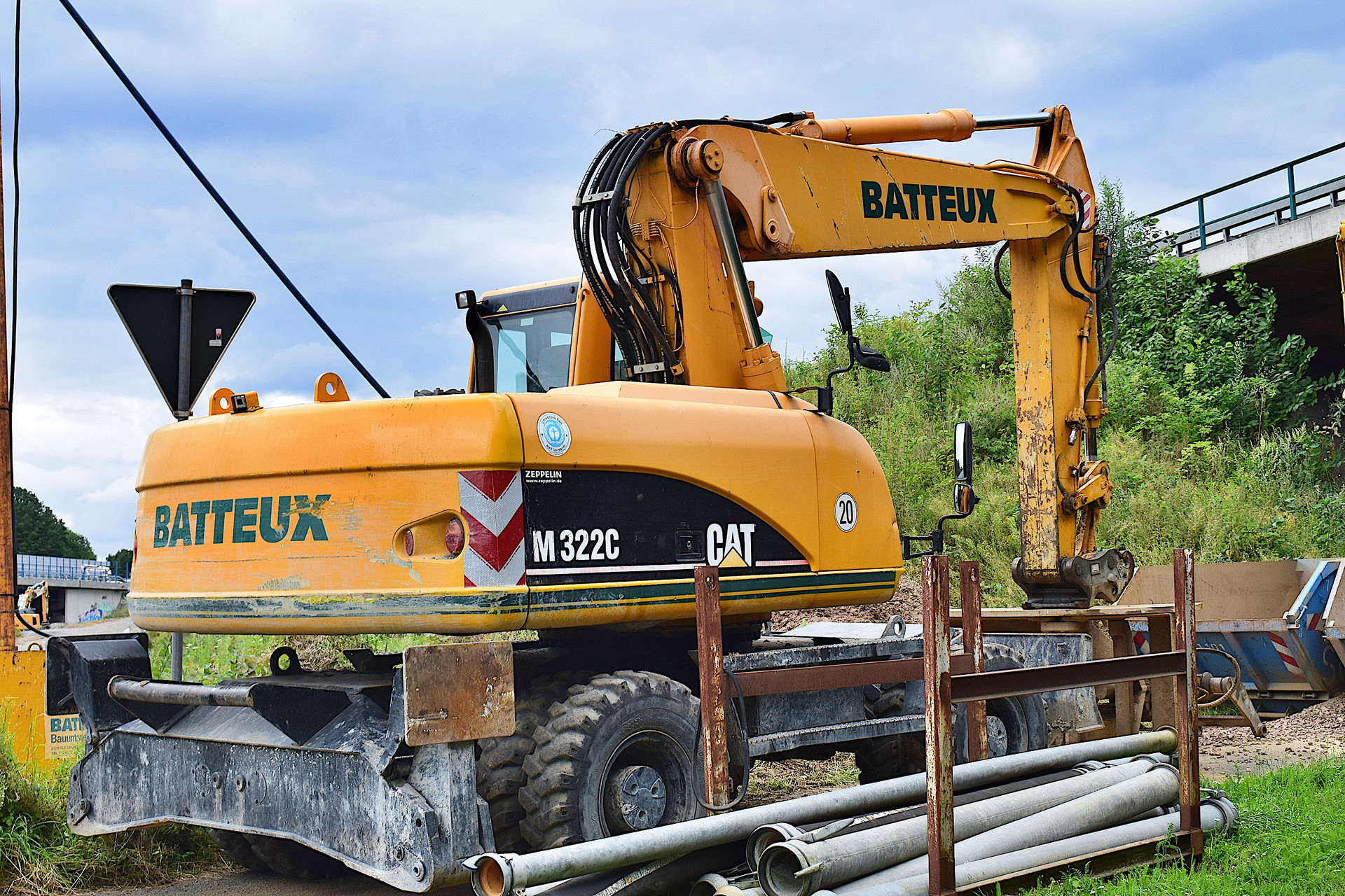

Alles bis 24Tonnen ist ok, wegen 12t. max. Achslast.
Falls ich mich nicht vertue:
Ab Mitte Lenksäule darf es nach vorne maximal 3,50 Überstehen. Das ist nur mit unserem hier bekannten Verstellausleger zu realisieren.
Danke für die Info !
Weisst du vielleicht was der Fehler "transmission Clutch Pressuregroup Low" beim k322c bedeutet ?
Bzw. Die mögliche Ursache
