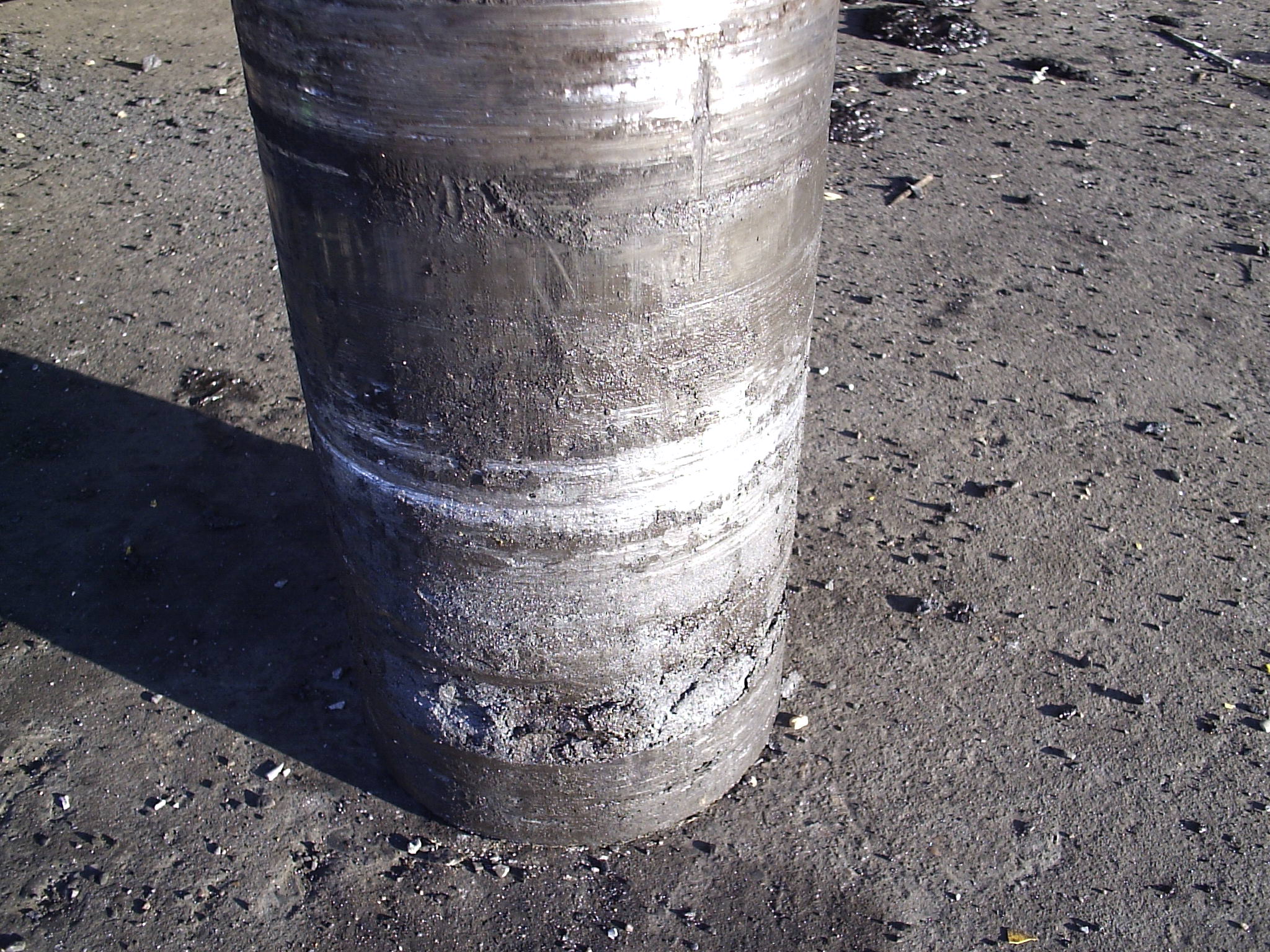

Der nächste "Clou": shades.gif
180mm x 450mm
Amerikanisch: Pin top.gif
Sächsisch: Ei Verbibch
Schwäbisch: oi Stiftle
Ruhrpott: Bolzen
Universitätsdeutsch: Stationär gelagerte Achse, mit Festhaltevorrichtung... wacko.gif
Persönlich: Ein Matrose der zu lange auf der Reeperbahn war.... ph34r.gif

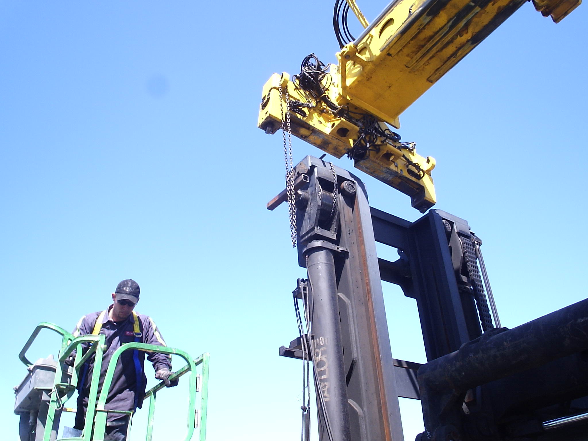

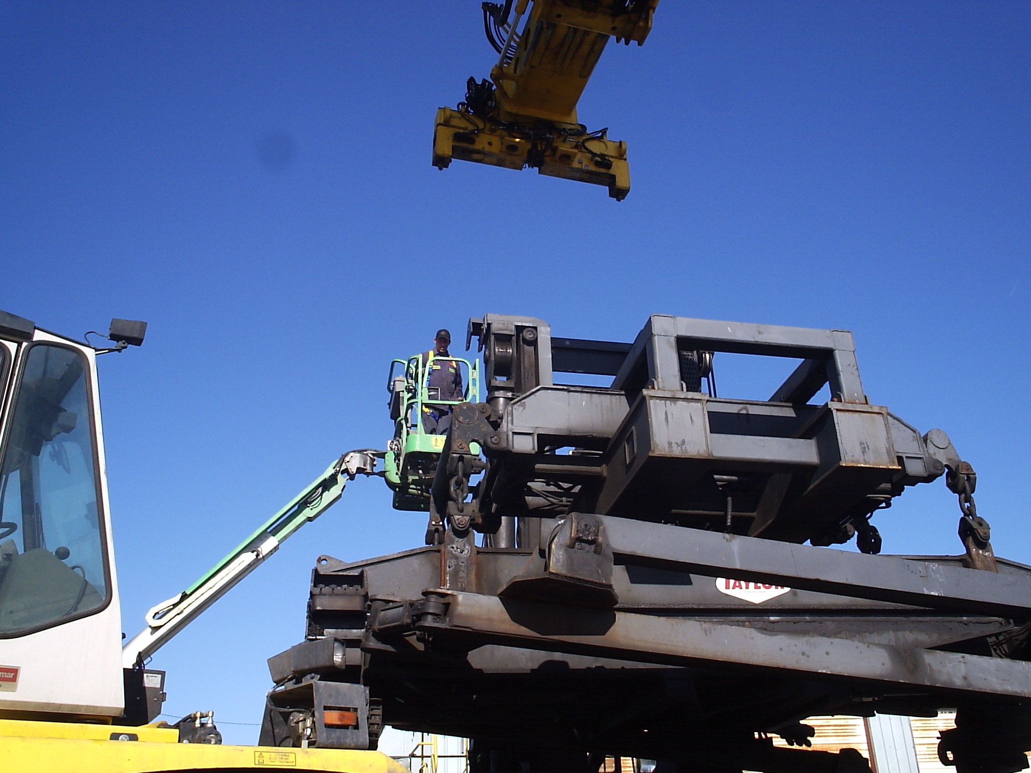

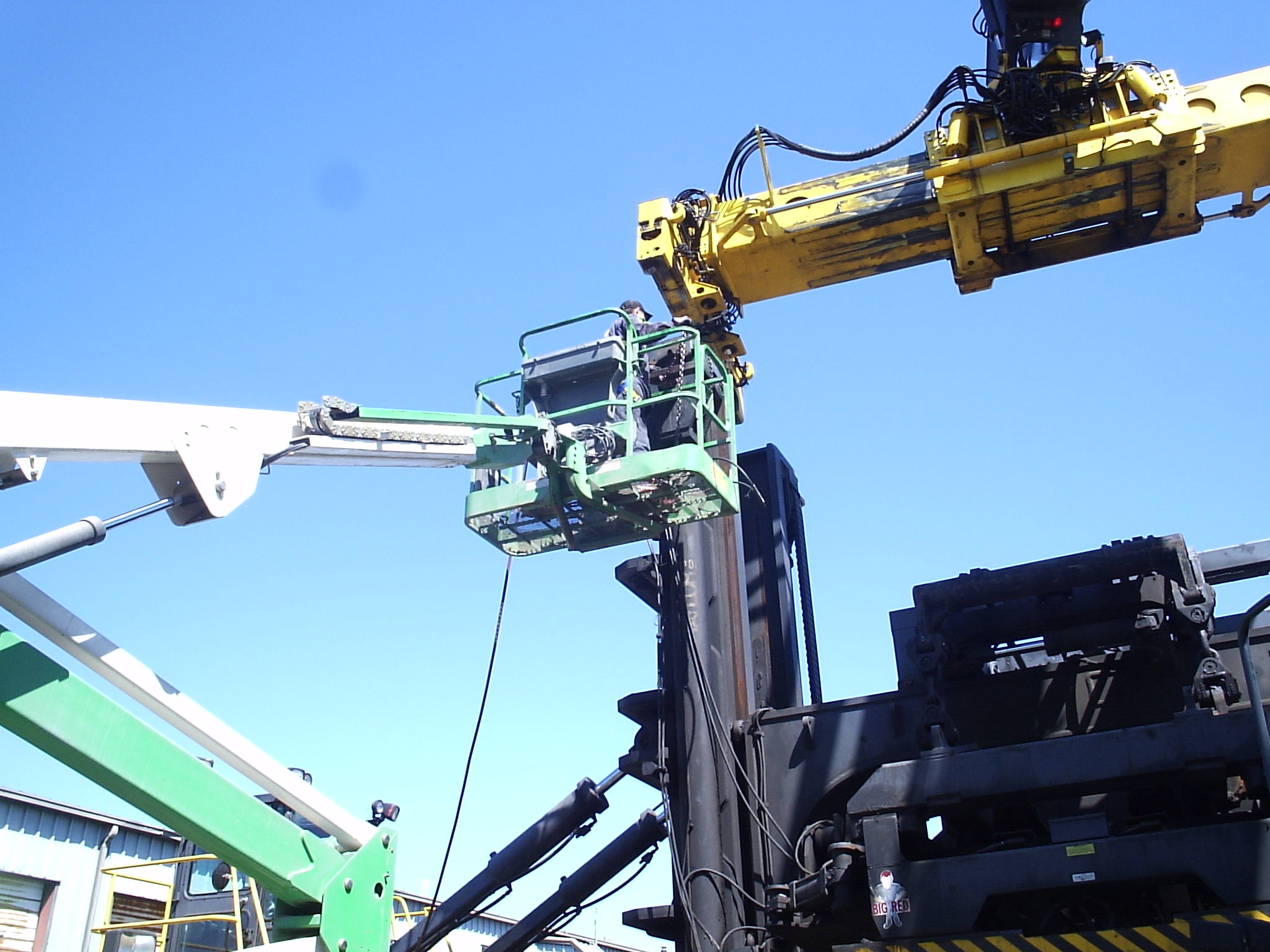

Wir haben aber nur 5 Stunden gebraucht das Ding aus dem Loch raus zu kriegen....
Mensch waren wir froh!!!
Jetzt Nur noch das Rad rausheben ...

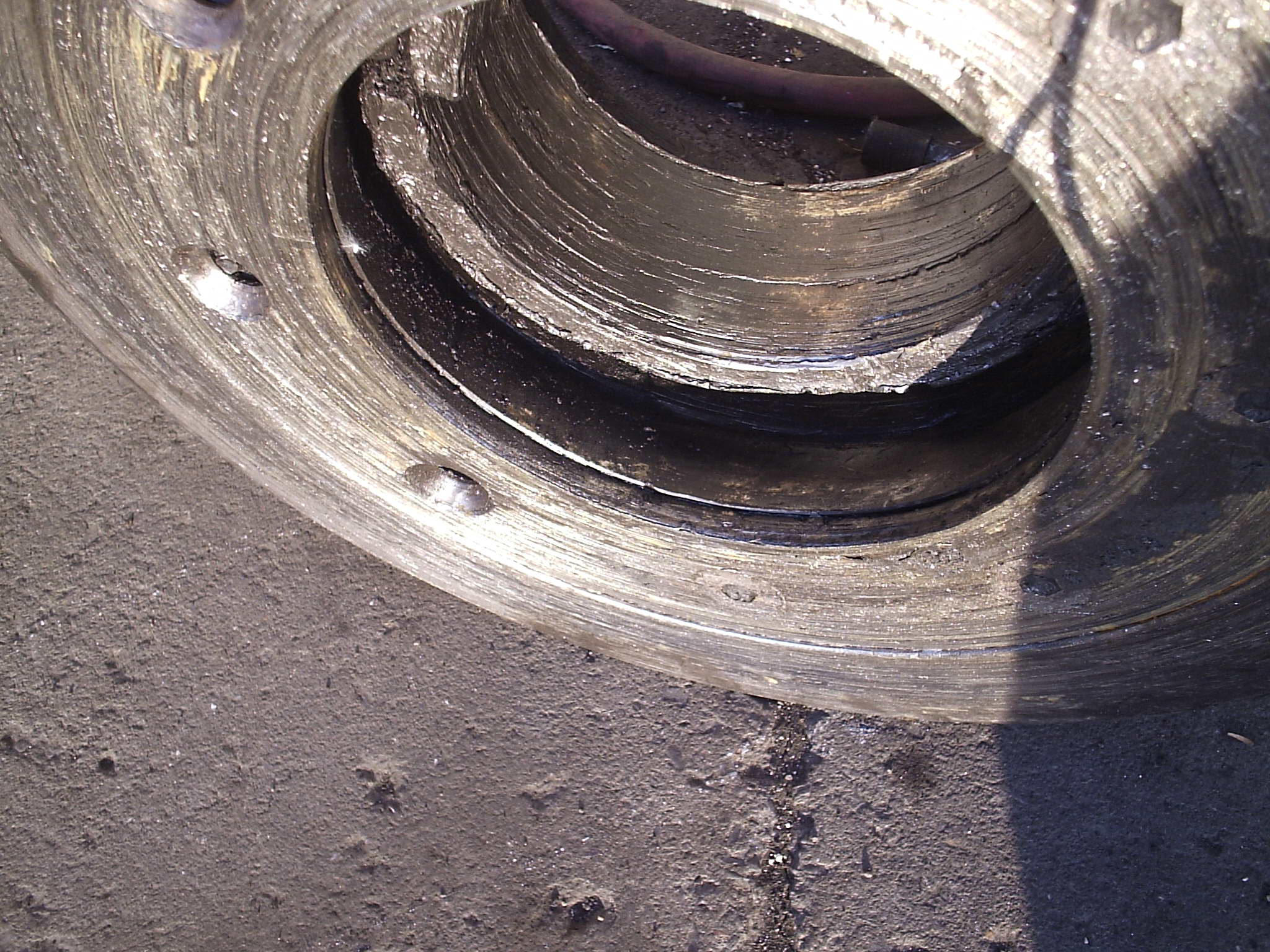

Einen Tag später, mit Sauerstofflanzen und zwei "Spezialisten von Ausserhalb war das Rad dann doch am Boden.... blush.gif
Damit ist noch lange nicht Schluss...
Gruss, Pete bearbeitet von Reachstacker

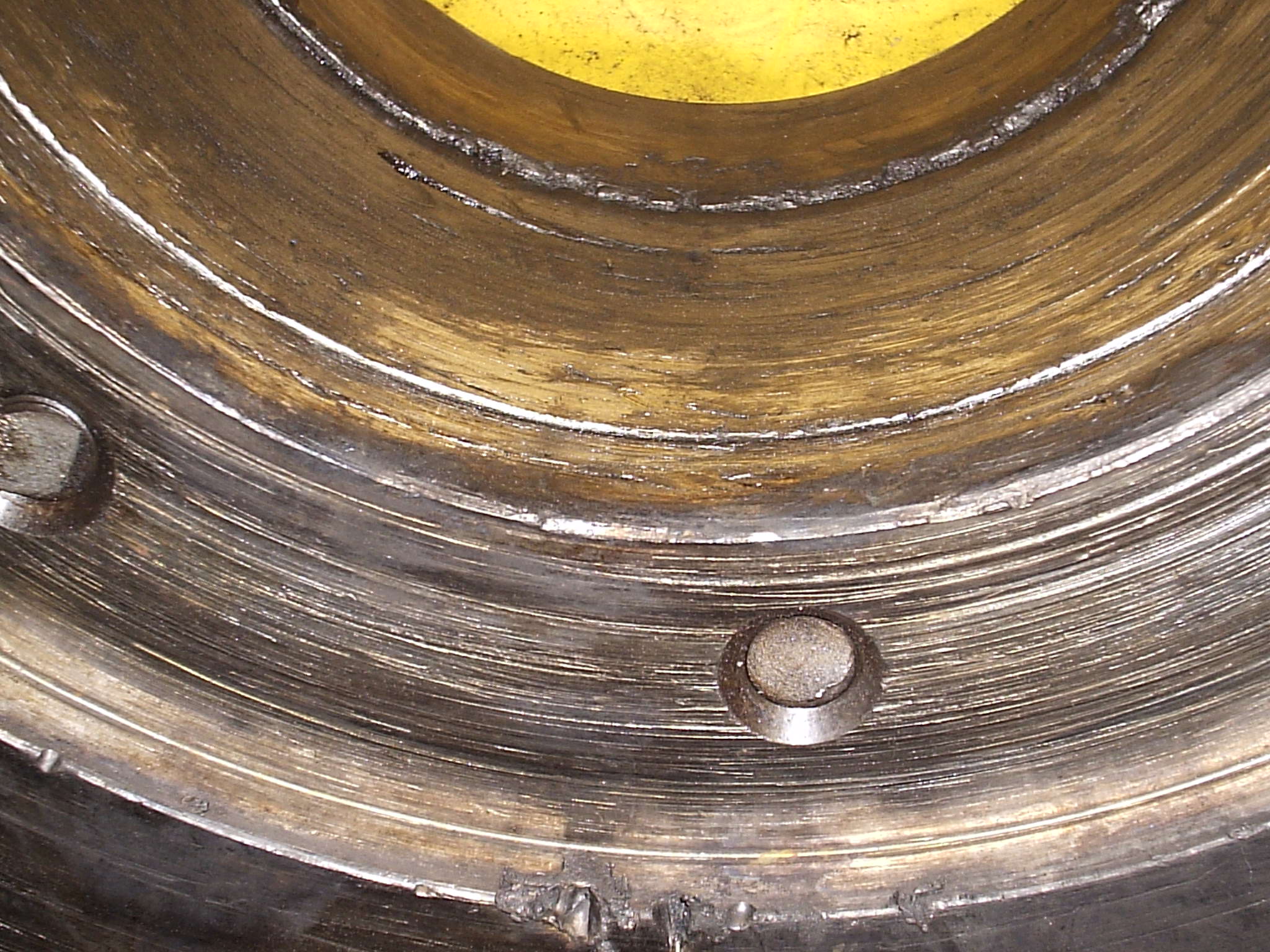

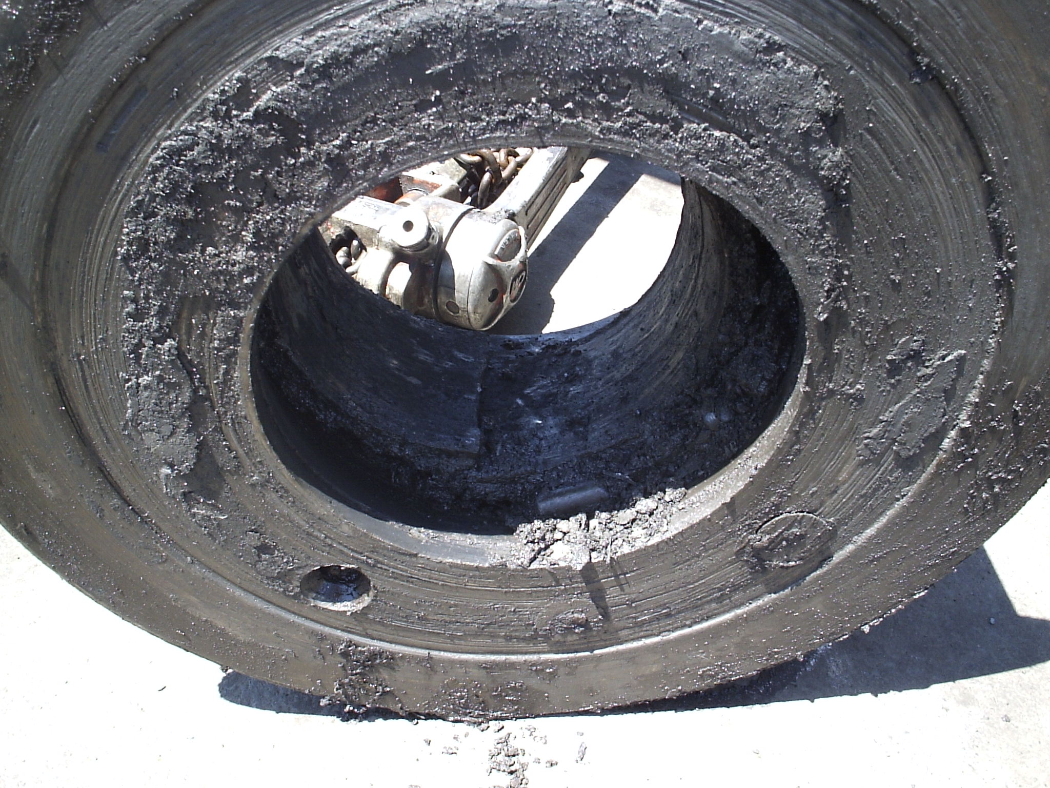

Bei der Walze handelt es sich scheinbar um einen Einzelgänger der wenig Lust hat der Allgemeinheit zu dienen. mad_red.gif
Elvis: I am lonely tonite, so lonely tonite ~~~~
Es scheint sich um eine ansteckende Krankheit zu handeln, auch die Schraubenköpfe laufen einfach fort und machen was sie wollen... kreisch.gif
Immer war es der letzte Schraubenkopf der mich Abends verrückt gemacht hat ~~~ (Drafi Deutscher 1968)
Das Rad ist am Boden (ich auch) dem Chef wirds schwindlich als er nach dem Preis fragt.... whistling.gif

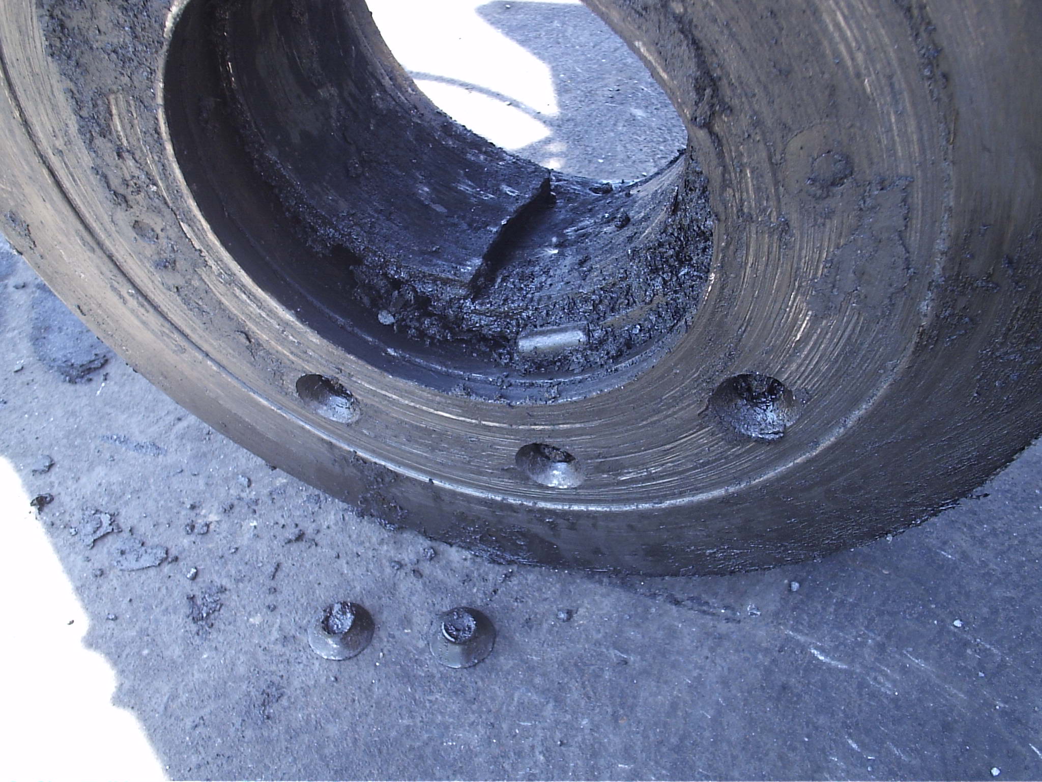

Damit Deutsche Gefühle nicht verletzt werden (Recht und Ordnung) und man sehen kann um was es geht:
Ein Rad Namens Saubermann:
Ganz tief in die Augen geschaut:

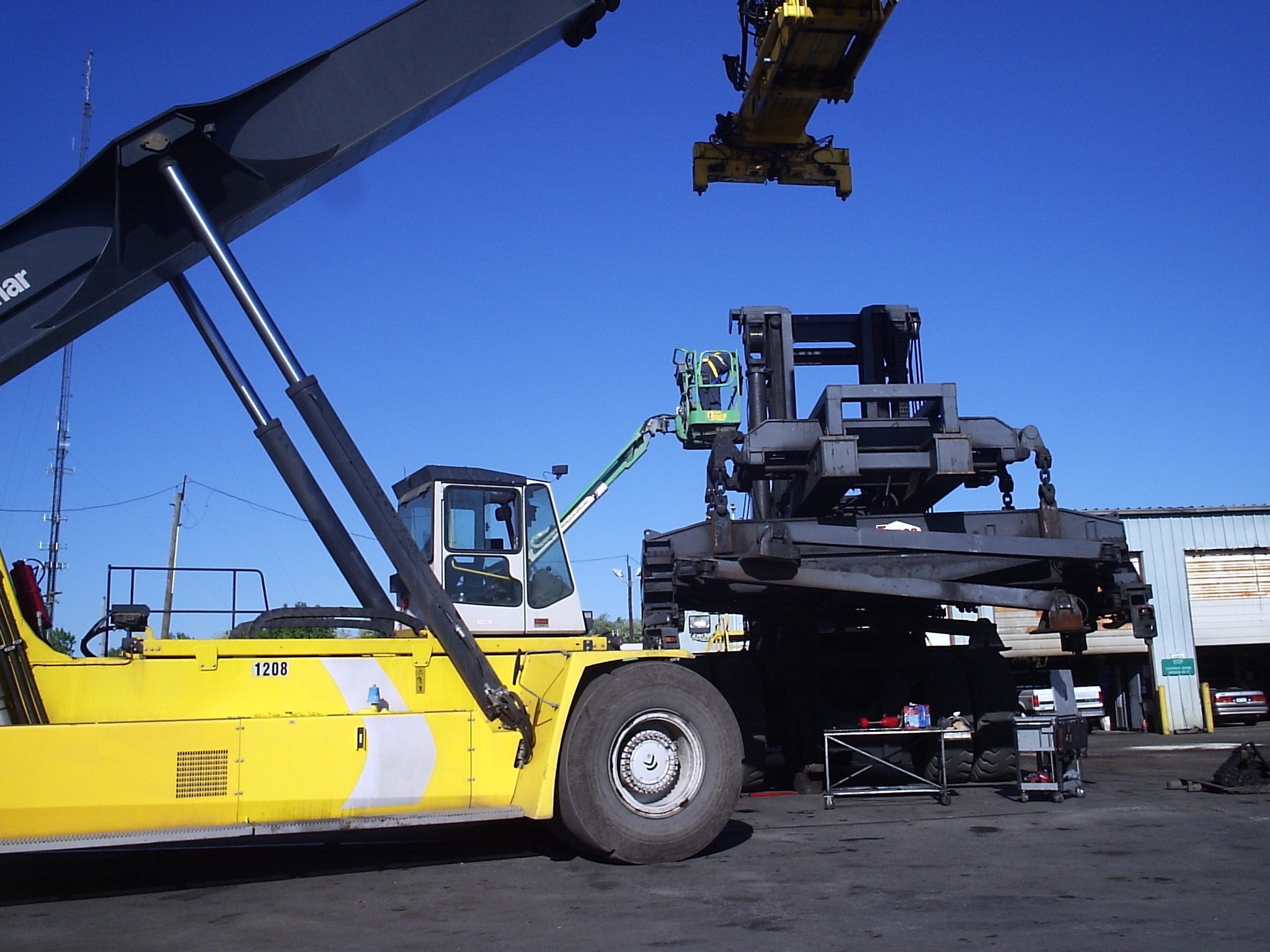

Für die "User" aka "Mitglieder" die hier in BF24 neu sind und weder mich noch den Seekistenbetrieb kennen. eusa_think.gif
Seekiste = deutsch für Container (das wissen aber nur Ami's weil in D nicht mehr germanisch gesprochen wird, es ist "altmodisch") Aber das ist auch OK wir haben hier in den USA Kindergarden und Blitzkrieg.... huh.gif
Die oben gezeigte Maschine wiegt etwa 70 Tonnen und kann bis zu 49,99 Tonnen heben (sagt unser Advokat)

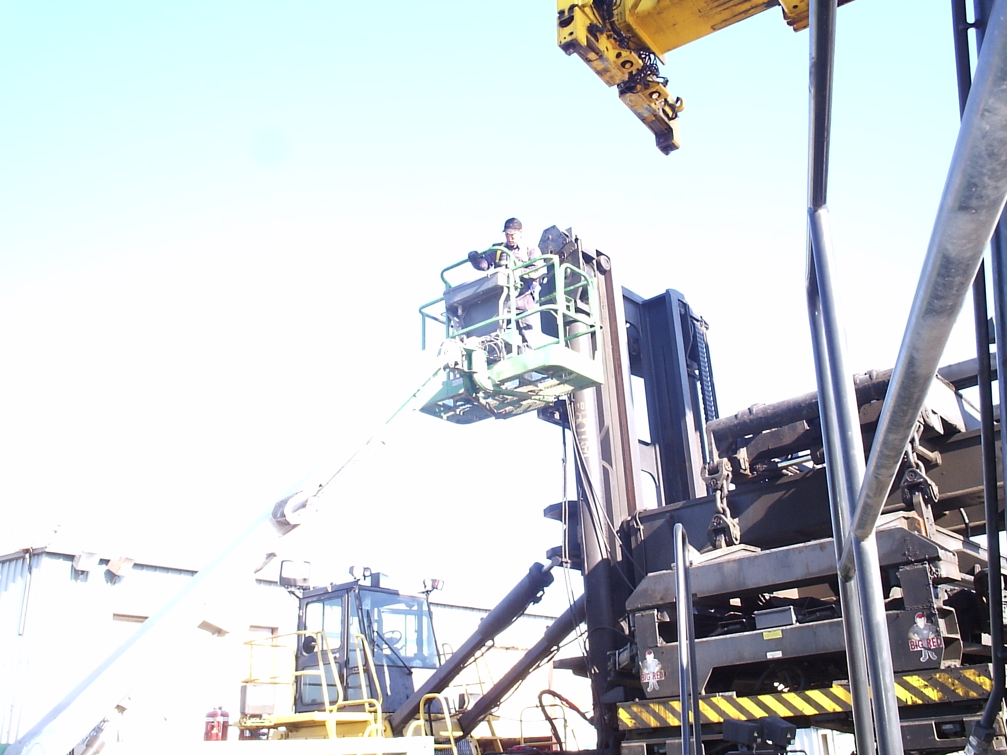

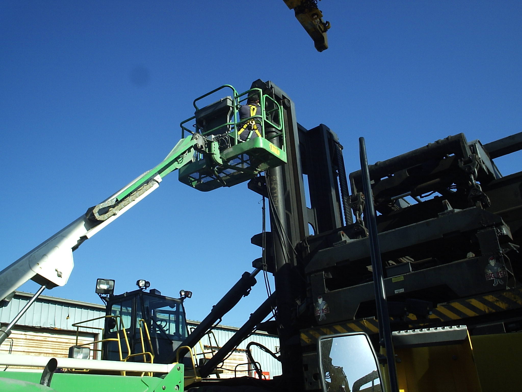

Aber Scherz beiseite - über nichts redet man hinterher lockerer, als über eine Sache, die einen ne Menge Nerven gekostet hat! Das Hantieren mit dem "Heavy Metal" ist bestimmt alles andere als lustig - auch dann, wenn der Boß einem freundlicherweise sogar den Komfort eines Hubsteigers (Arbeitsbühne) zukommen läßt....
