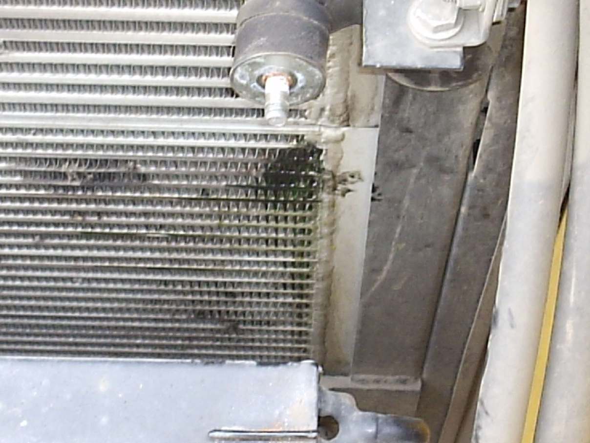

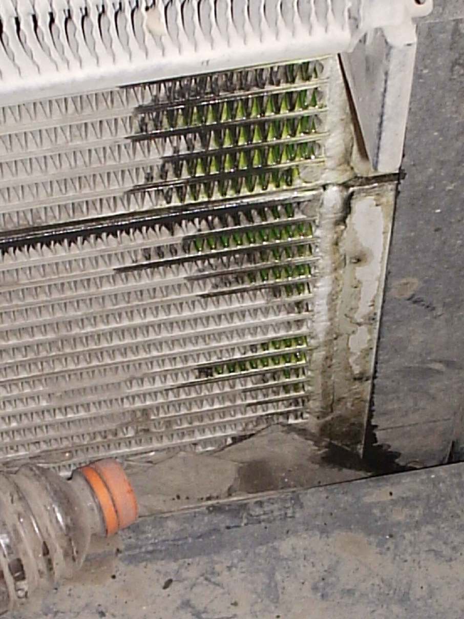

Letzte Woche: kleine grüne Pfützen unter dem Gerät .... ph34r.gif
Der Grund? Zuwenig Metall zwischen dem grünen Zeugs und der Aussenwelt... whistling.gif
Auf Altdeutsch: Ein Loch ist im Eimer (Kühler) oh Henry, ein Loch!
Vorsicht! Wer zugibt das Lied zu kennen entlarvt sich als CDU Wähler und kann strafrechtlich verfolgt werden!!! kreisch.gif

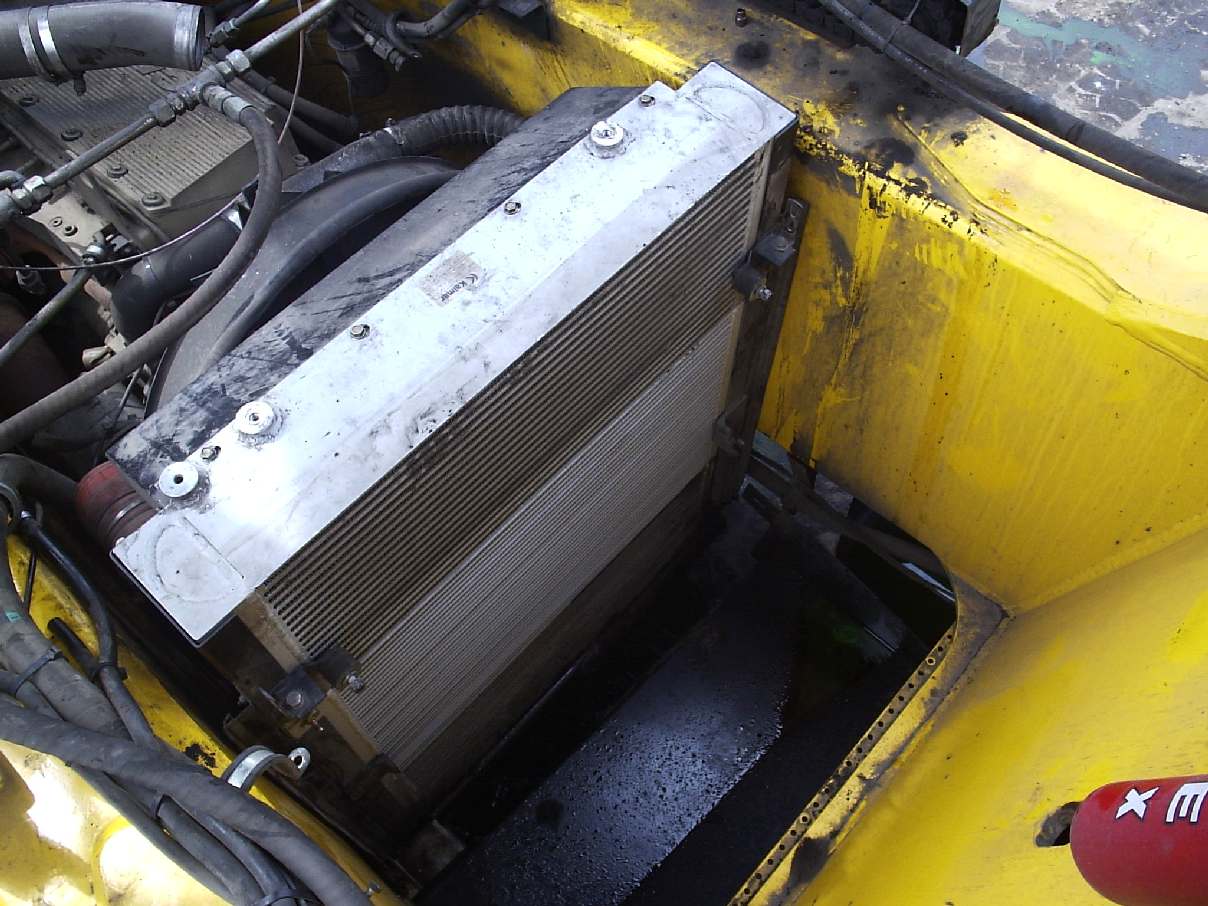

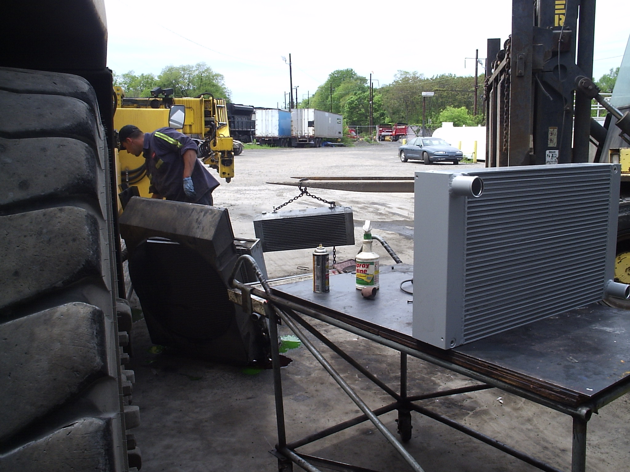

Langer Geschichte kurzer Sinn: wir haben es ausgetauscht! Kühler kostet mal 8000 pommes frittes (das sind etwa 78000 Erdbeeeren oder 7000 Euro den Kurs in Blaubeeeren hab ich momentan nicht im Kopf. whistling.gif Alles ging nach "Plan drinks.gif
Bitte:
245110]
Die Teile sollten eigentlich in der Maschine sein:
Der Kühler ist von oben nach unten: Luftkühler, Wasserkühler. Ölkühler

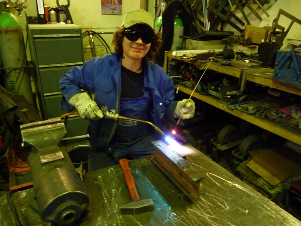

Pete da bring ich mich in Lebensgefahr mit undichten Spitzen, mad_red.gif wo direkt vor der Hand aufeinmal eine Stichflamme aus dem Handgriff kommt, weil Acetylen austreibt dry.gif kreisch.gif
Aber war eh nur für den Bericht... Schweiß lieber MAG oder Elektrode biggrin.gif
