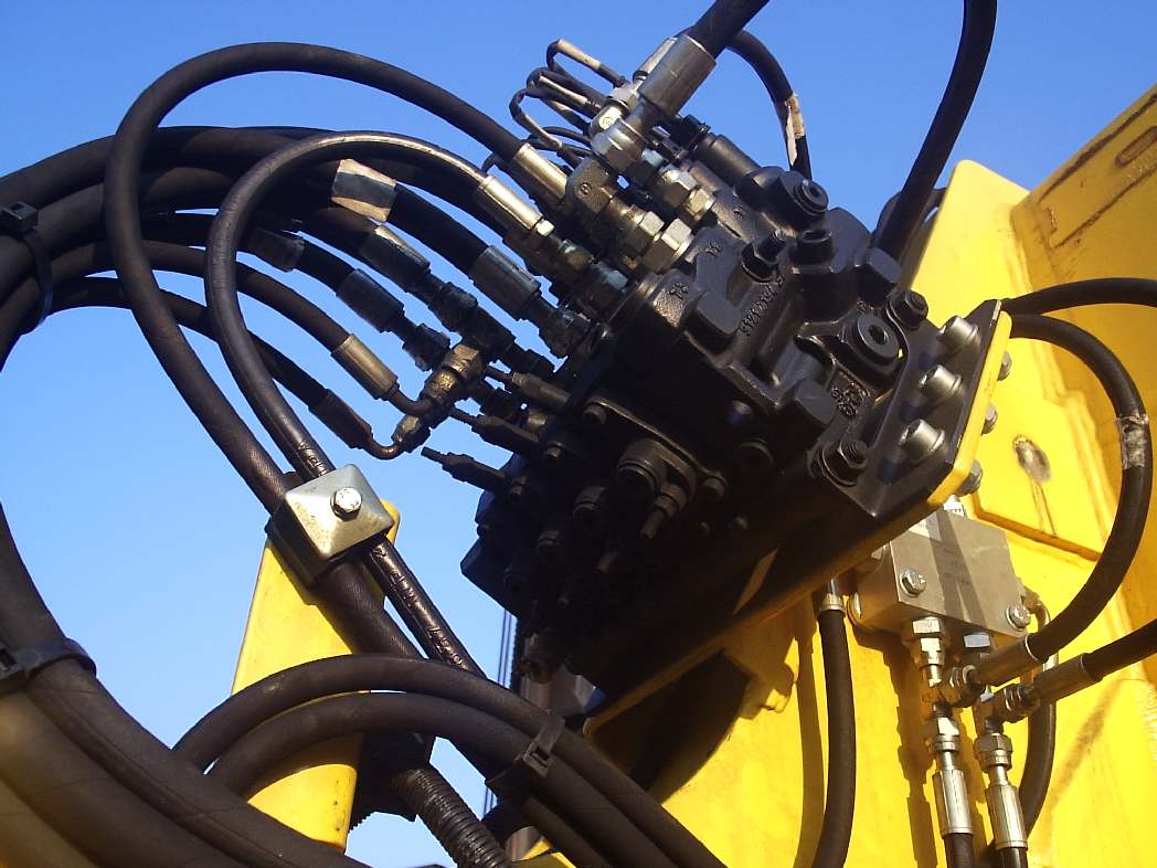

Wo es jetzt Kalt war hatten wir eine böse Überraschung, wir haben extra Proportionalventile am Ende des Spreizrahmens. Bei -5C "explodierten" die, eins nach dem anderen! kreisch.gif
$ 700 das Stück und ich habe 30 davon auf dem Fussboden liegen!!! Mal schnelle 21 000 Dollar.... kreisch.gif
Der Grund ist das das Öl eiskalt wird an den äusseren Ventilen, wir haben das Problem gelöst durch Einbau eines Wärme Kreislaufs, also Umwälzung von der Druckseite zur Tankseite mittels eines kleinen Regelventils das etwa 2 Liter die Minute durchlässt und so die Ventile vorwärmt.
Allerdings wenn die Machine die ganze Nacht rumsitzt dauert es eine Stunde im Leerlauf bevor man sie sicher (Öl +2C minimum Temperatur) benützen kann.
Jetzt sind wir mit Hilfe des Werkes eine Tankheizung am basteln usw...
Wenn ich alle Bilder zusammenhabe werde ich sie mal hier reinstellen.
Hier ein Bild der Aussenventile:

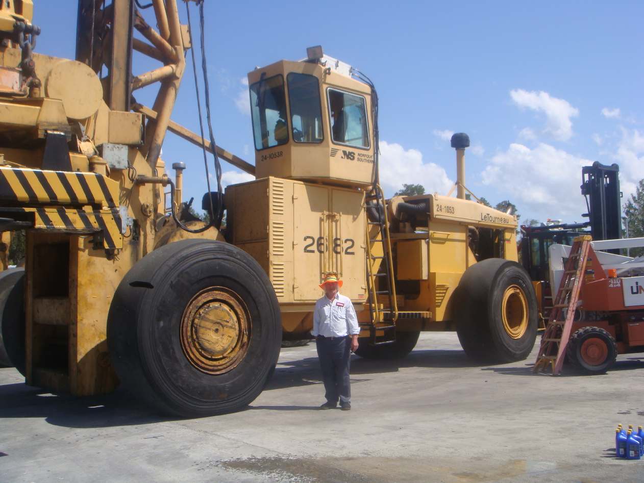

Der "LeTourneau" etwas näher:
Diesel-Elektrischer Antrieb mit Knicklenkung.

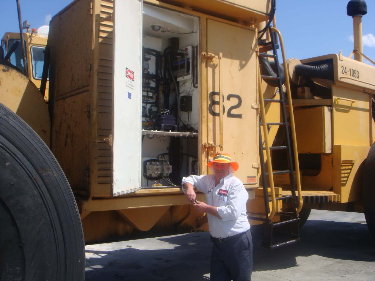

Hier mal mit dem Schrank offen, unten links kann man gut die Schützen für die Ladewinde sehen. wub.gif
Original waren diese Geräte für den Dienst in der Holzindustrie zum Verladen von
Baumstämmen konzipiert, wurden aber auch im Tagebau eingesetzt.
