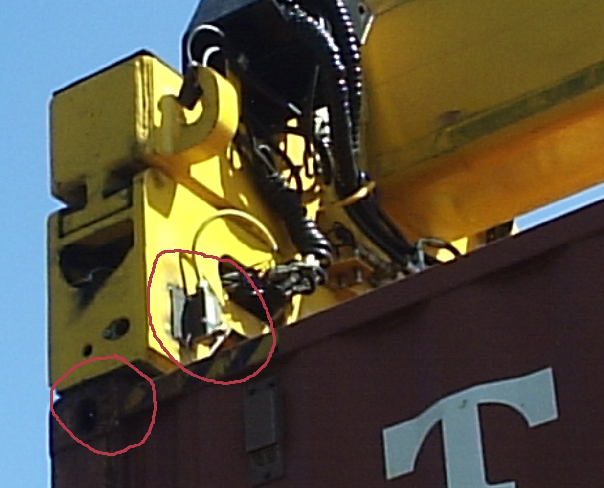

wie hat der das denn geschafft, den Container hochzuheben an der Stelle, wo es statt die Ecke nur die Seitenwand getroffen hat?
Hat die Verriegelung da irgendwo einen Halt gefunden? - Prinzip Gripzange?? kreisch.gif

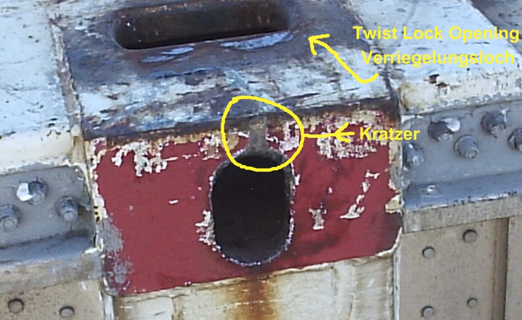

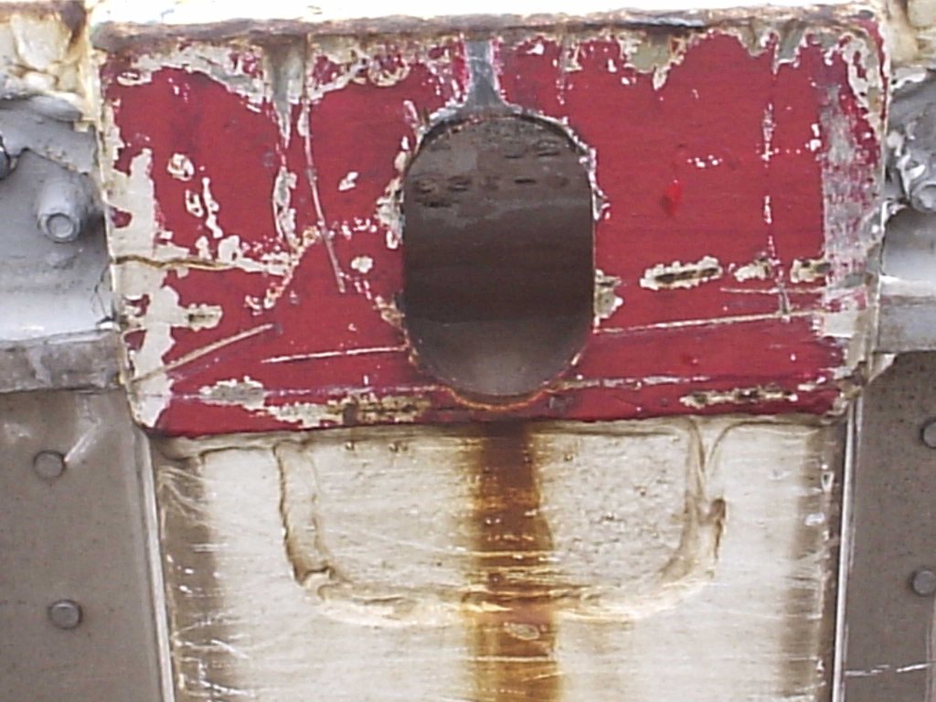

Hier mal der erste "Clue"
Man beachte den kleinen Kratzer über dem Loch.
Der gehört da nicht hin, das Loch macht doch nix...

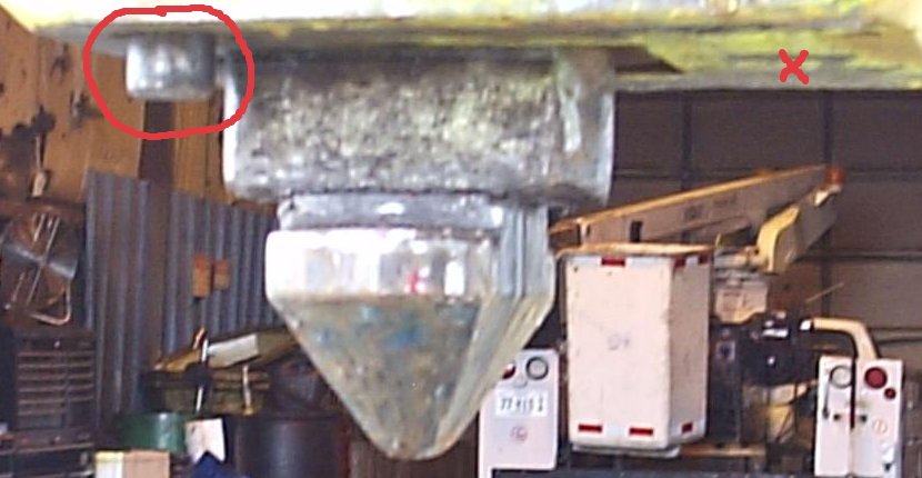

Zweiter Clue:
Der Stift in Rot markiert, gibt dem Fahrer das Signal das er vollstándig
"gelandet" ist und das er jetzt verriegeln kann (oder entriegeln)
Früher bei den alten Maschinen war der Bolzen da wo das rote X ist also Aussenboards.
Das heisst hat der Fahrer die Arme zu weit auseinander kriegt er kein Signal zum verriegeln...
Im Zuge des "Fortschrittes" wurde der Bolzen Innenboards verlegt.... Eine sehr unschuldige aussehende Änderung... huh.gif
Jetzt kann er aber, wenn der "Schlüssel grade ausserhalb der Kiste sitzt doch ein Signal kriegen. blink.gif
Schliesst er jetzt geht der "Schüssel" in das Loch an der Kistenseite, allerdings nur etwa 3 bis 5 Millimeter.
Ist die Kiste voll beladen und er fährt an und es schaukelt , hälts das natürlich nicht mehr.
Fazit: Kiste auf dem Boden und erheblicher Sachschaden. kreisch.gif

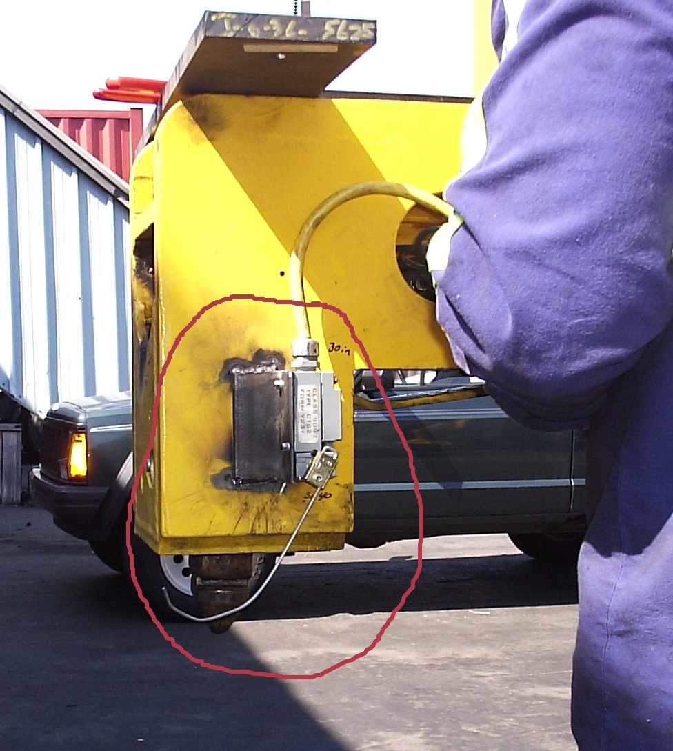

Hier nun nicht "DIE" Lösung, aber meine Lösung:
Endschalter und Winkeleisen, 4 Stunden Arbeit einschliesslich Forschung, Entwicklung und Test.
Schalter ist 170 Dollar, der Draht Arm nochmal 10 Dollar:
Test Position:
Wegen Gegenlicht schlecht zu sehen aber der Stift ist eingedrückt auf der Kiste, der Schlüssel hängt draussen vor dem Loch, die "Antenne" ist mitten in der Luft und NICHT betätigt.
Es wurde einfach das Signaldraht vom Annäherungsschalter unterbrochen und dann durch den Endschalter durch gedrahtet(?), in Serie.
Beide Schalter müssen betätigt sein um das Licht, und damit die "Erlaubniss" zum Riegeln oder Entriegeln zu kriegen.

Das gute an der Sache ist das man den Schalter nur an einer Ecke braucht, also nicht 4 von denen...
Federdraht Arm deswegen weil das Gerät sich seitlich bewegen muss um das Loch zu finden, da wär ein Rollerarm gleich futsch... bearbeitet von Reachstacker
Ganz genau! Allerding ist in dem System auch eine echte Seitenklammerung eingebaut, die ist für bestimmte Kisten.
Hier eine Ganzansicht der Ecke:
Gruss, Pete wave.gif bearbeitet von Reachstacker

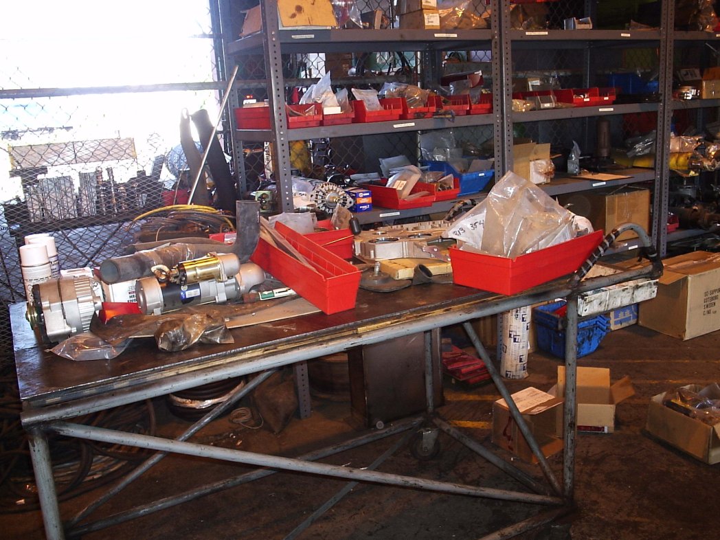

Hier mal ein Bild das das Gedrängel veranschaulicht... :
Meine Versuchung Ordnungshüter zur Meutenkontrolle zu bestellen war Gross...
